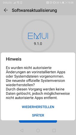

Hallo Zusammen
Mein Huawei P10 versucht seit einer Woche immer das selbe Update herunter zuladen 9.1.0.252(C432E1R1P9). Nach dem Download kommt immer die Fehlermeldung: Es wurden nicht autorisierte Änderungen an vorinstallierten Apps oder Systemdateien vorgenommen. Rest steht im Anhang.
Mittlerweile bekomme ich eine zweite Fehlermeldung nach dem Dowload (Paketprüfsumme nicht korrekt). Kann mir bei diesen Problem wer helfen. Mein Smartphon hängt sich ständig auf oder startet neu. Apps funktionieren einmal dann wieder nicht.

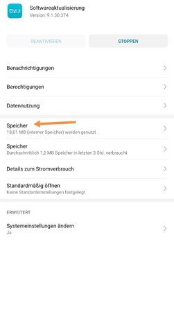

Lösch mal von dieser App in meinem Anhang die Daten & Cache, und versuch das Update erneut zu laden.
Danke für die Info, aber in der Softwareaktualisierung habe ich die Daten und den Cache schon dreimal gelöscht und heruntergeladen. Leider ohne Erfolg.
