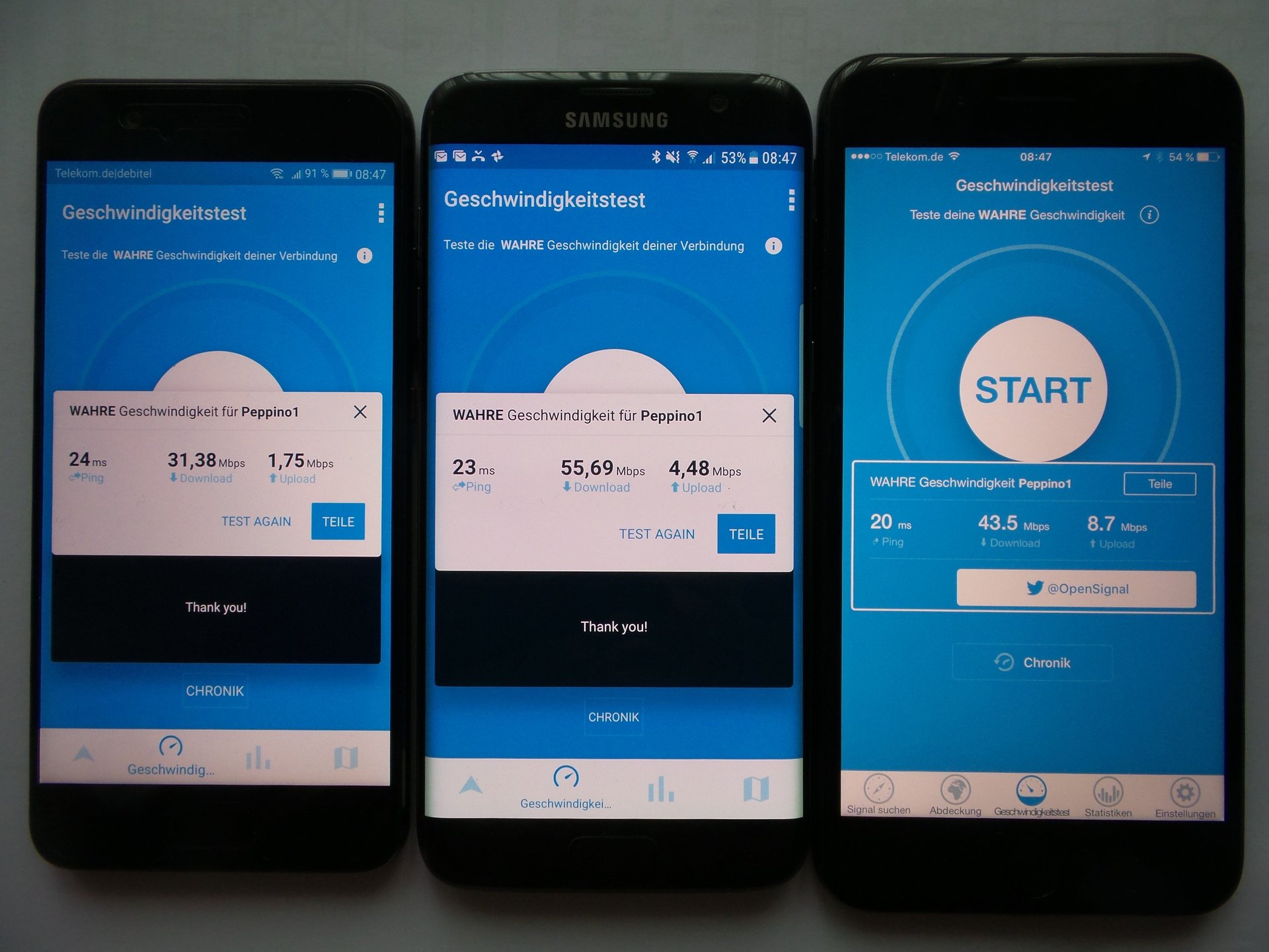

Wie sieht es bei euch mit der WLAN-Verbindung aus?
Folgende Ergebnisse von einem Test 2 m neben dem Sender:
Zwei Räume (5 m Luftlinie und 2 Mauerwerkswände) ist das P10 nicht mehr in der Lage ein Signal zu empfangen.
PS: 3 Geräte, darunter auch das iPhone, sagen mehr aus als ein Vergleich von zwei Geräten. Daher bitte um Nachsicht, dass ein iOS-Gerät mit dabei ist.

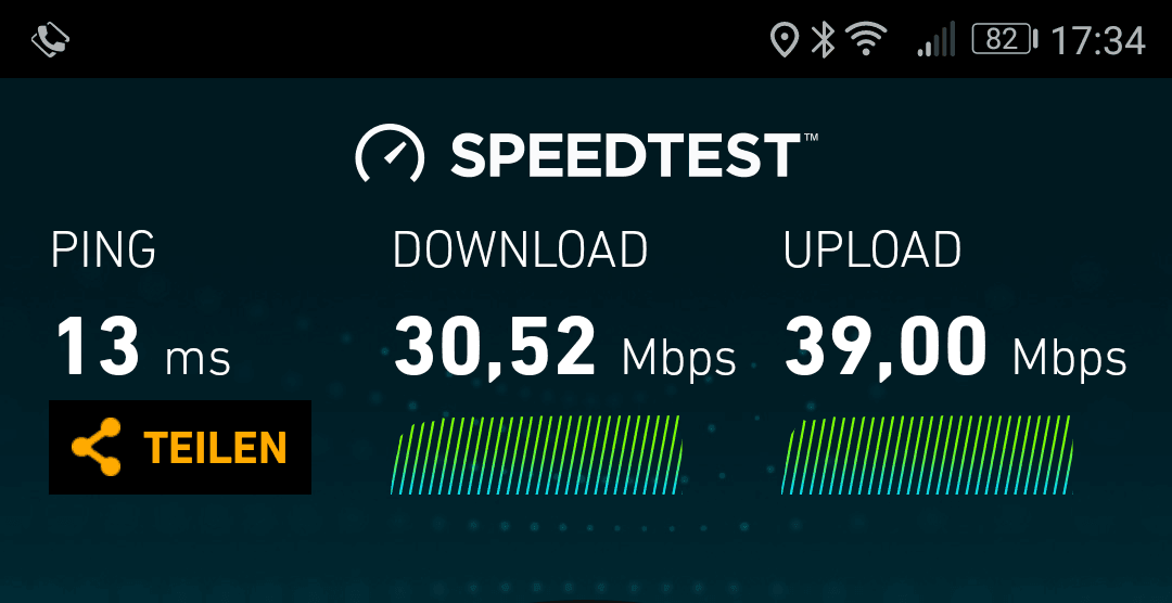

Ich kann die "schlechte" WLAN-Verbindung auch bestätigen, es kommen immer "nur" 30Mbit rüber, bei einer 200er Leitung.
Kurios auch deswegen, weils die Hardware ja über LTE packt:

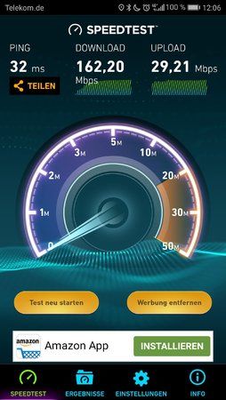

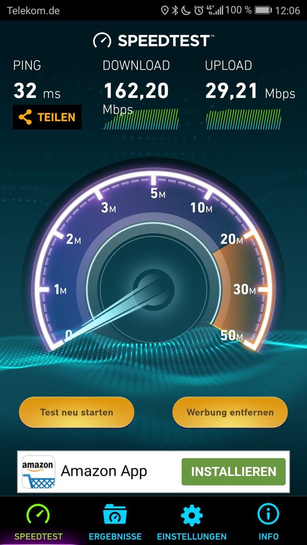

bei mir hat es gestern Abend so ausgesehen, ganz ok[emoji6]
Ist das WLAN oder mobil? Ich gehe mal von LTE aus.
Ich wollte hier keinen LTE-Vergleich starten, sondern nur zeigen, dass die Hardware mit sehr viel schnelleren Geschwindigkeiten als 30-40Mbit klar kommt.
WLan und anscheinend gibt es eben Geräte die nicht über 45MBits kommen...

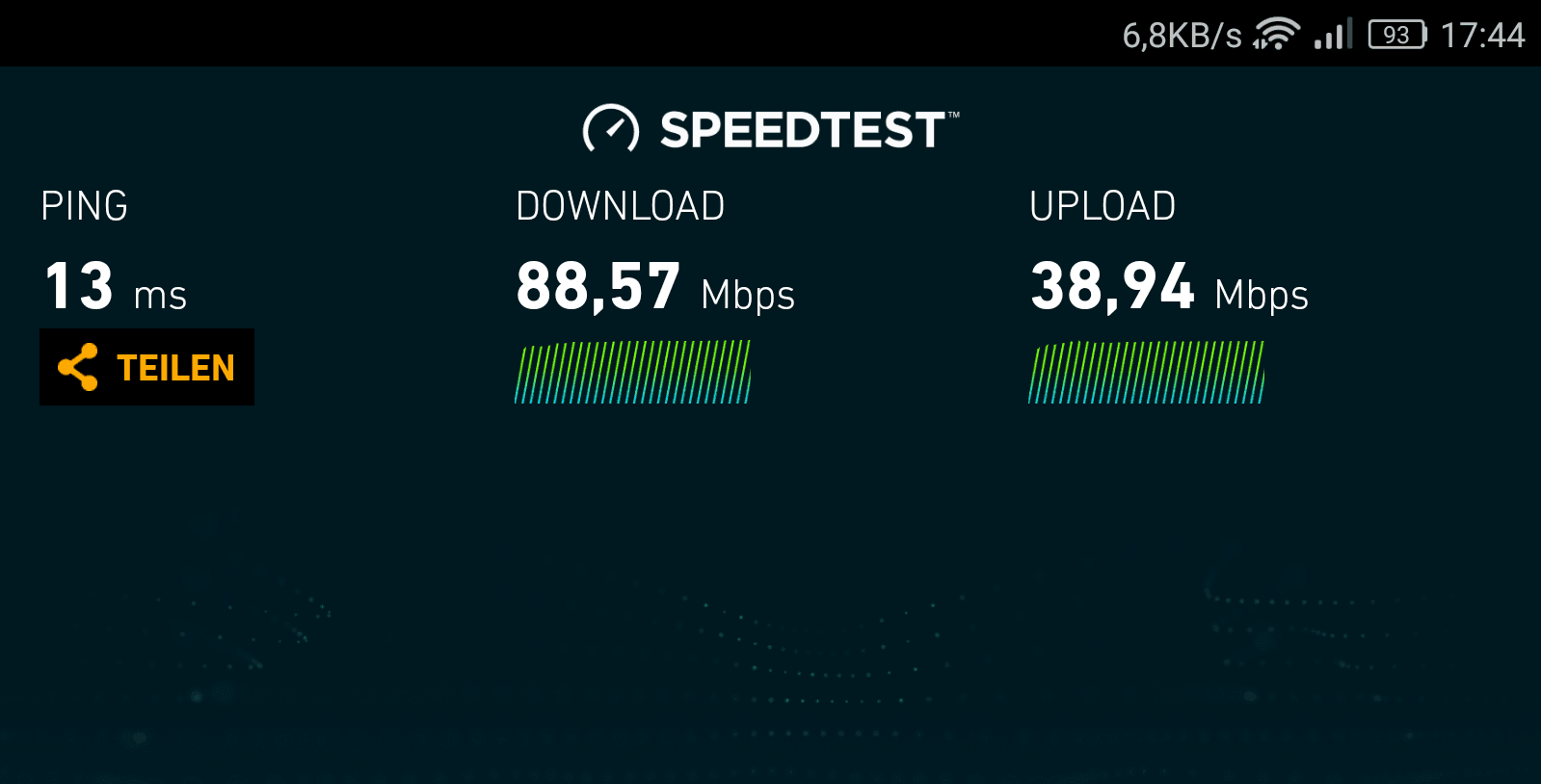

...hier noch ein aktueller Testlauf, einmal im 2.4GHz und einmal im 5GHz Netz, also kann das P10 doch rasant sein [emoji6]
Gruss

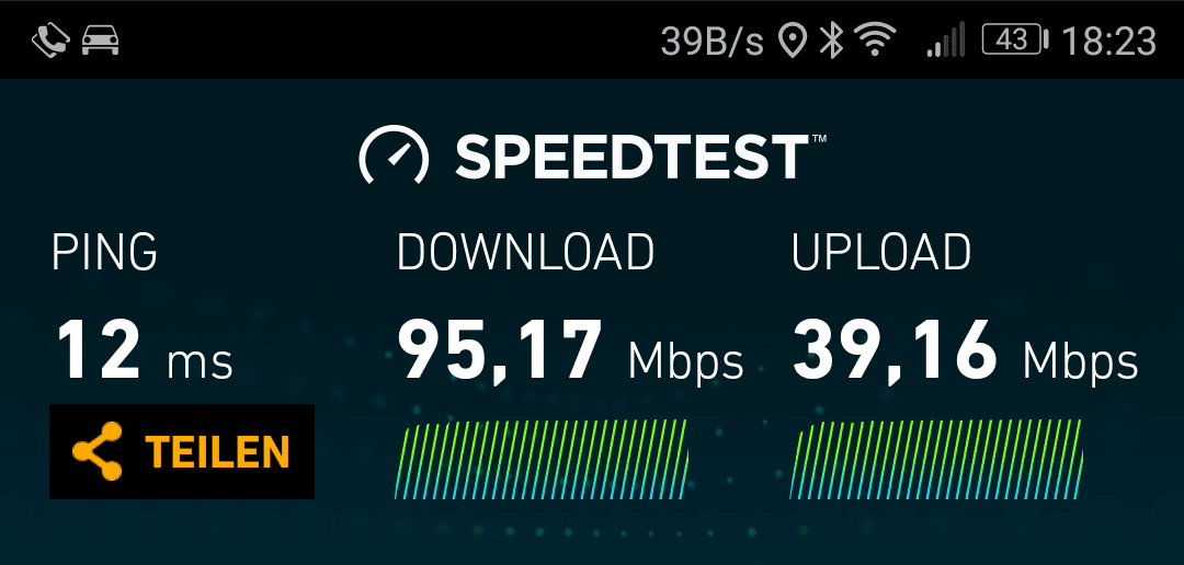

Nun nach dem Update auf 123 gehen auch 100 Mbit über Wlan bei mir.
Tatsache, 80 Mbit bei mir - vorher warens bloß 30 Mbit
