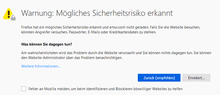

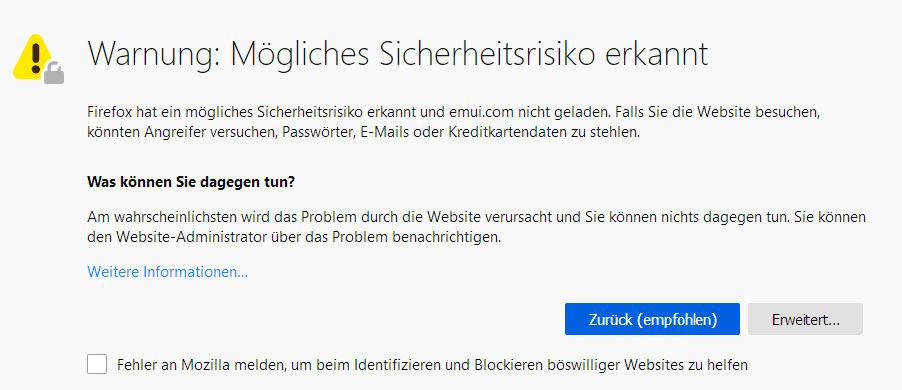

Nach Klick auf den Link erhalte ich den Hinweis:
Gibt es noch eine andere URL bzw. mit welchen Suchbegriffen hast Du diese Seite gefunden?
