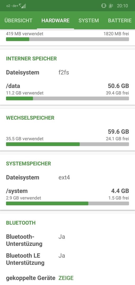

ne frage könnt ihr mal bitte mit der DevChecker app gucken wie groß der ext4 Systemspeicher ist? Bei mir wird er mit 4.4 GB angegeben kommt mir wenig vor?[

Hi SonyEricsson,
das ist die system Partition, sieht für mich normal aus. Da ist nur das system.img drin.

Die Partition MUSS so groß sein, das sie das system.img aufnehmen kann und wurde von Huawei festgelegt. Bei im Moment ca. 3 GB ist da noch gut Luft nach oben.
Solange kein größeres system.img installiert werden soll - was solls ? Und von Huawei wird schon keines kommen :biggrin:
Wenn mich das interessieren würde - würde ich die "fstab" (File System Table) auslesen und umrechnen, dann wüsste ich es ganz genau.
Und - ehrlich - ist nur von akademischem Interesse. Das ist von Huawei so festgelegt und NICHT änderbar.

Ich meinte eigentlich den ext4 Speicher für /System was ich mit der DevChecker app sehe, weil der soweit ich das letztens in twrp gesehen hatte erst formatiert wurde. Bin mir nicht sicher ob das dadurch kleiner gemacht wurde.

Mir wurde reichen wenn du sagen würdest was/wieviel bei dir unter /system Speicher steht mit der DevCheck app ^^

DevCheck /system 4.4 GB, 2.3 GB verwendet, 2.1 GB frei :biggrin: (die App nur für dich installiert !)
Hast recht hat mich verwirrt. Jetzt weiß ich bescheid
