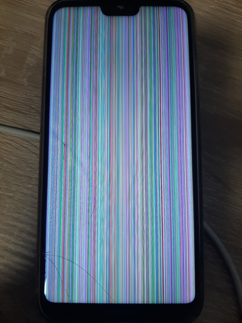

mein Display zeigt nach dem Öffnen des Gehäuses und aus- und einstecken des Akkus und Displays nur noch Streifen nach dem Starten.
Es sind eigentlich alle Steckverbinder wieder drin...
Kann jemand weiterhelfen oder hatte das Problem auch schon? Hab auch schon ein anderes Display versucht. Da kommen die gleichen Streifen.
Danke und viele Grüße
Hegge

Kann es sein, das die kleinen Stecker nicht 100% sauber eingesetzt wurden?

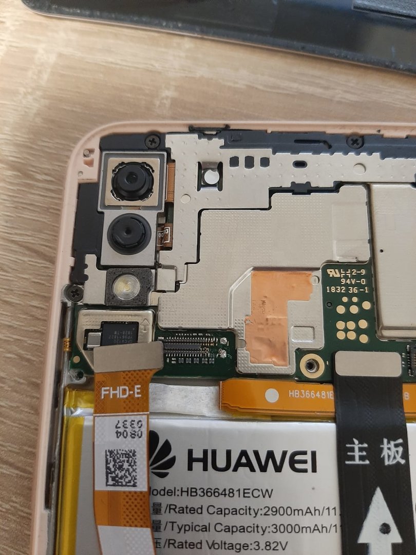

Habe gerade nochmals genauer geschaut.
Sieht wohl so aus das die Buchse auf der Hauptplatine beim Abnehmen des Stecker gebrochen ist. 😪

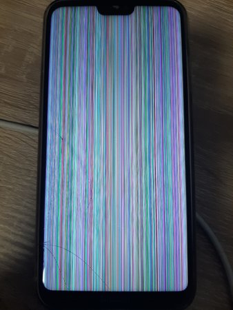

Servus und Hallo,
habe genau das selbe Fehlerbild.
Mein P20 Lite wurde an w-support geschickt zwegs Akkutausch über Huawei Care.
Das Smartphone kam nach Akkutausch mit defekten Bildschirm zurück.

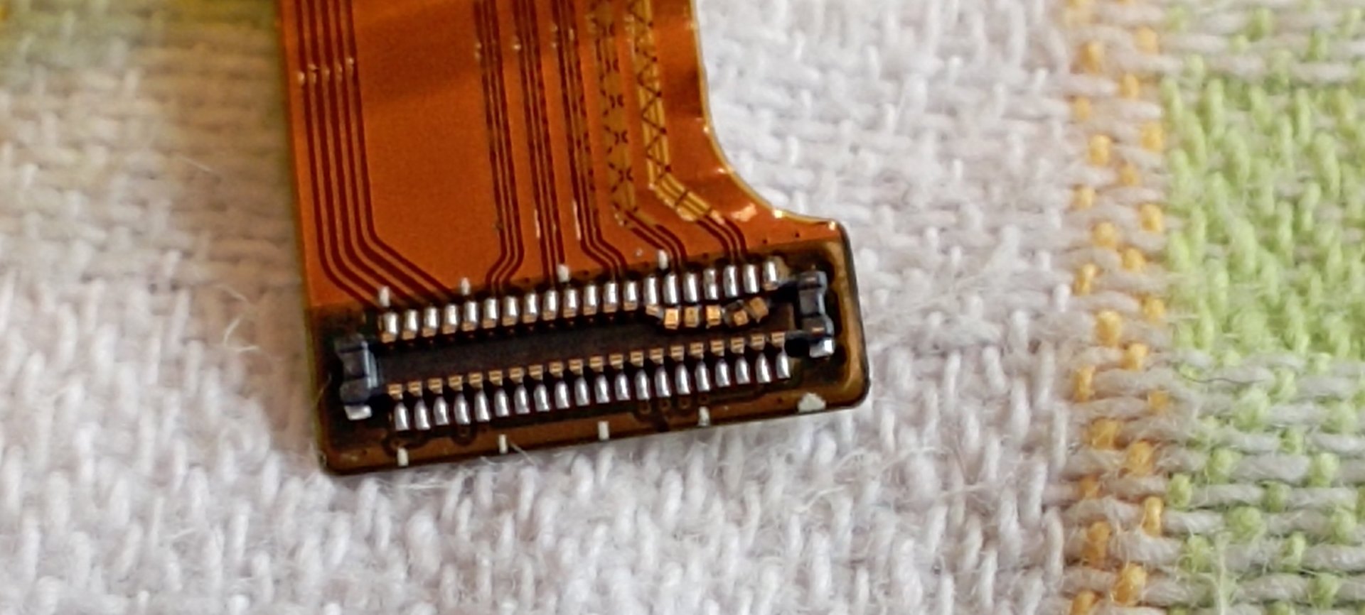

So habe es gefunden.
W-support hat vom Flachkabel beim aufstecken die Pins verbogen. Beim richten sind zwei Pins abgebrochen.
Also Totalschaden. Kabel gibt es nur komplett mit neuem Display.
