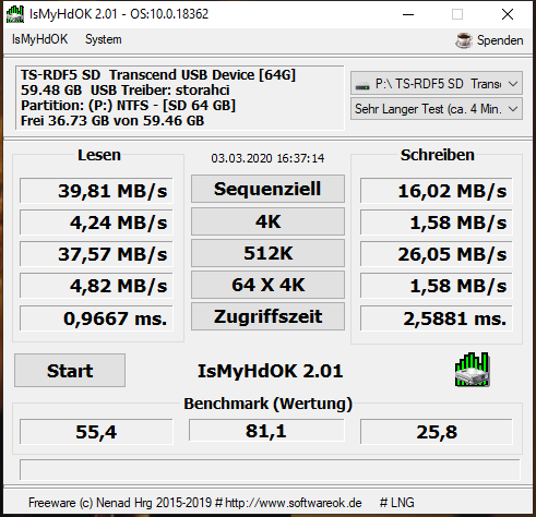

Gibt es ein Tool, um die Karten hinsichtlich Geschwindigkeit und Speicherfehler zu testen?
IsMyHdOK
Damit kannst verschiedene Test machen.
Danke, schaue ich mir mal an...

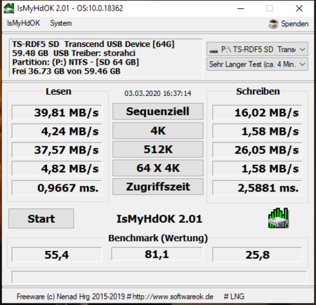

Hier sind mal die Ergebnisse der 64 Gb-Karte. Sie war über USB an den PC angeschlossen.
Wie sind die Werte einzuordnen?

Ich meine eher schlecht. Meine hat (wenn ich es noch richtig weiß) gegen 80MB Lesegeschwindigkeit und etwa 30MB schreiben.

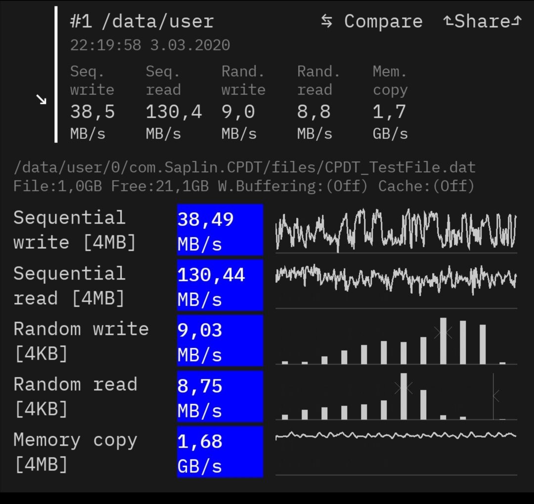

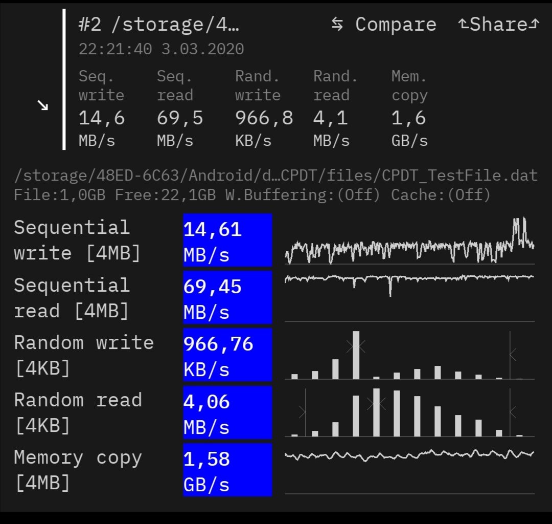

Also ich habe mir jetzt mal die App CPDT-Benchmark geladen und meine Laufwerke im Smartphone getestet (intern und SD).
Das Schreiben ist in etwa so schnell wie deine SD, nur beim Lesen ist meine fast doppelt so schnell.
Das obere ist die SD (muss nur mal schauen welche drin ist).
Meine Werte sind im Verhältnis grottenschlecht... Das deutet zumindest darauf hin, dass es nicht am Handy liegt sondern an den Karten.
