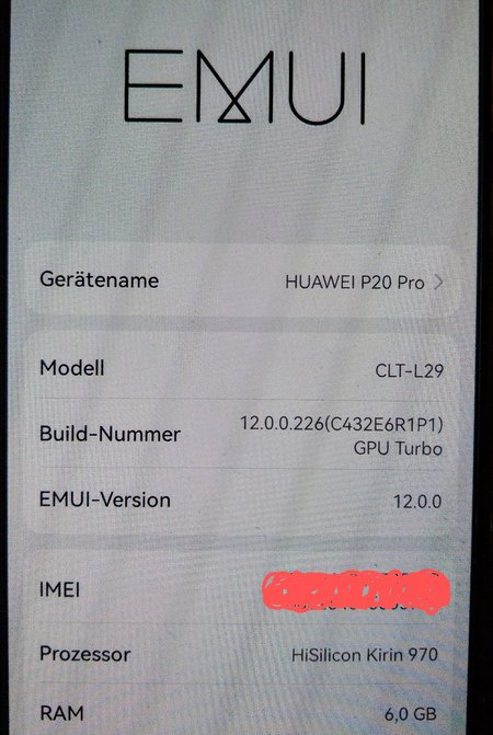

Nun hat das eine P20 Pro die Build-Nr. 12.0.0.226 (C432E6R1P1) und das andere die Build-Nr. 12.0.0.225 (C432E5R1P1)

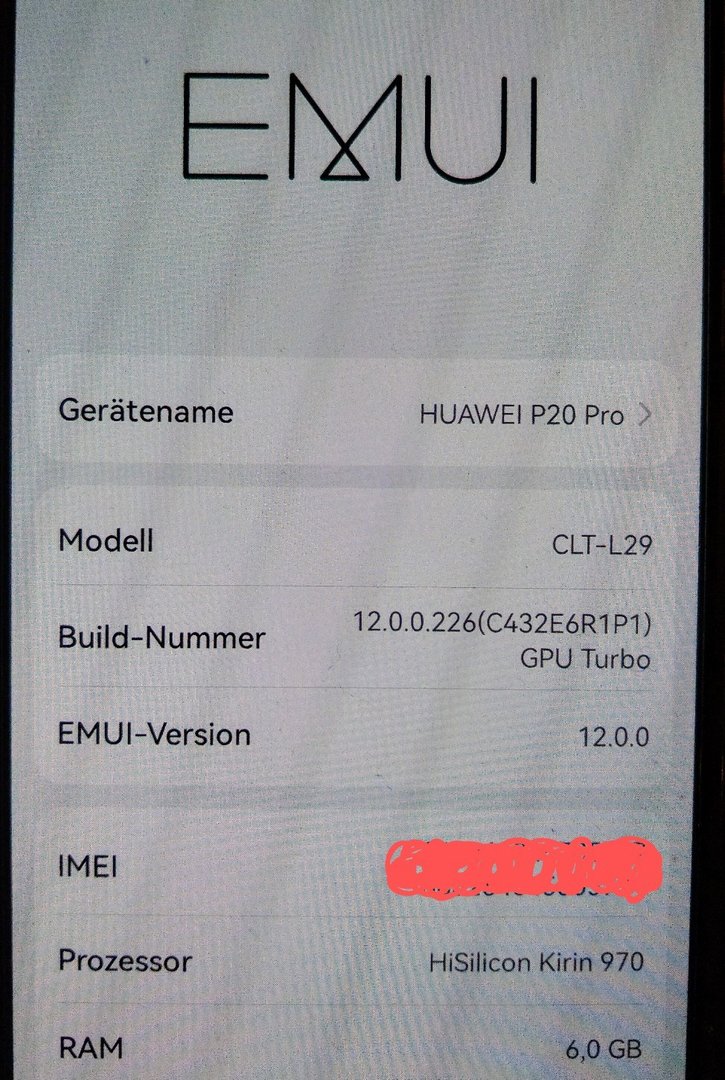

Kannst du bei dem mit 226 am Ende mal einen Screenshot von dem Handyinfos senden? Das würde mich nämlich auch sehr interessieren. Mein P20 Pro habe ich nämlich als Emui 12 herauskam direkt aktualisiert, auf 225 am Ende und ich habe auch nicht gehört das da nochmal ein Update mit 226 am Ende gekommen wäre. Huaweiblog.de oder Huaweicentral hätten darüber auch berichtet. Deshalb wäre das wirklich sehr interessant wie du da plötzlich diese Version haben kannst.
Dank' dir für's antworten.
Ist ja sehr interessant.

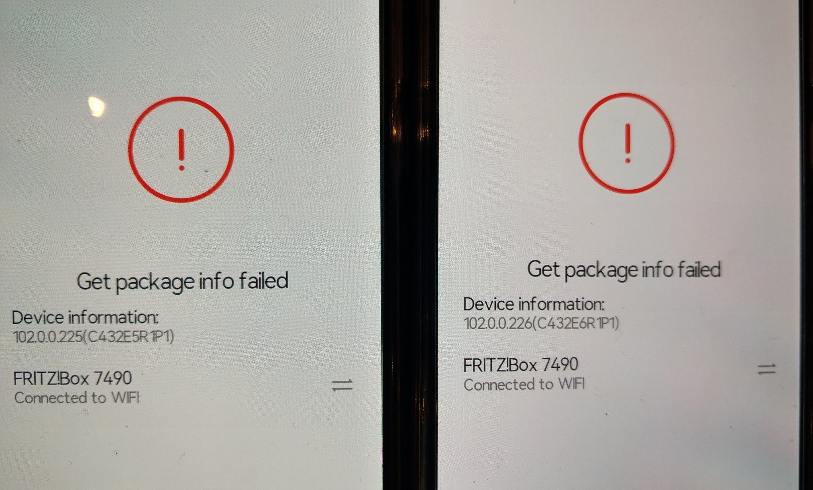

Sind beide mit Modellnummer CLT-L29? Ist das mit 226 gebrandet?
Kannst du auf dem mit 225 mal nochmal in eRecovery gehen, und versuchen wenn du dort nochmal das Update anstoßt, ob dann wieder 225 oder dann die 226 heruntergeladen wird?
Beide haben die gleiche Modellbezeichnung u. ein Branding ist nicht zu erkennen.
Weder ein Update über HiSuite, Softwareaktualisierung o. eRecovery ändert etwas daran.
Sehr, sehr komisch, oder?

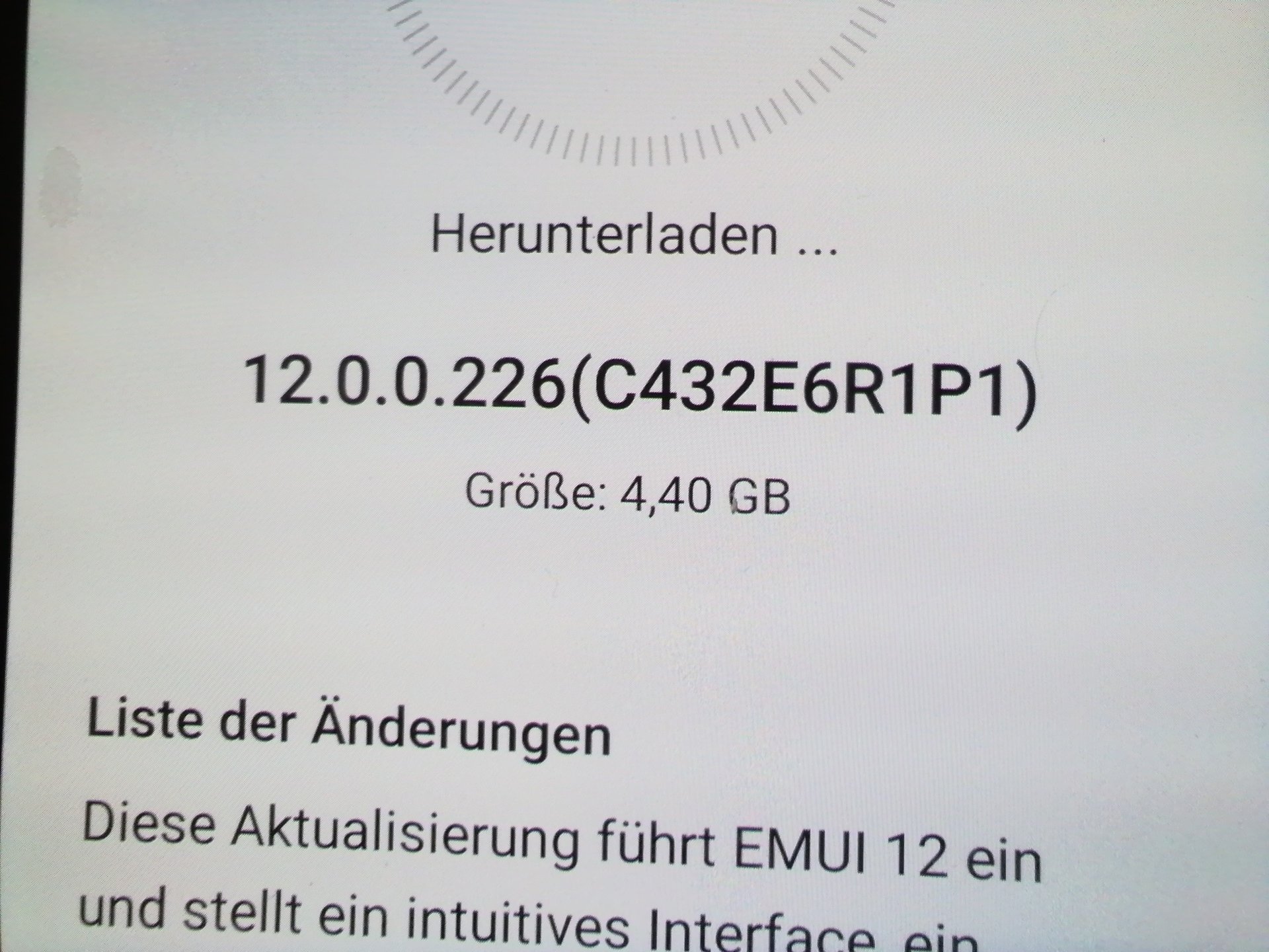

Teste eRecovery mal hin und wieder. Ab und zu geht es, ab und zu nicht. Ich habe es mal mehrmals an einem Tag probiert, irgendwann hat es geklappt. In deinem Fall müsste es eigentlich irgendwann wieder gehen. Wirklich sehr seltsam, aber Huawei ist mit Updatebezeichnungen etwas, nun ja ,,eigen". Es kommt auch immer mal wieder vor, dass zwei unterschiedliche Systemversionen die gleiche Build-Nummer haben. Und in deinem Fall steht ja dran, deine aktuelle Version wäre 102? Da haben die plötzlich über 80 Sprünge gemacht oder was soll das🤣Hast du bei dem mit 226 im Changelog des Updates irgendwas stehen, dass das Update die Kommunikation verbessert, oder, wie es beim 225er ja sein sollte die ganz normalen EMUI 12 Neuerungen?

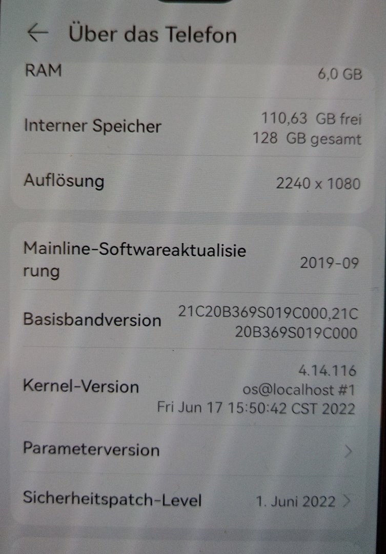

Hab mal ,,recherchiert" und selbst ein paar Dinge getestet dazu und das Ergebniss ist ziemlich seltsam. Hast du genau wie ich auf der 12.0.0.225 den Sicherheitspatch von 1. Mai 2022, bei 12.0.0.226 aber den 1. Juni? Falls ja, wirft das nur noch mehr Fragen auf. Scheinbar wird die 226 nämlich nur an neu Downloader verteilt. Wenn man die will, müsste man erst wieder auf EMUI 10 downgraden, und erhält sie dann über die Einstellungen (nicht über HiSuite oder eRecovery, da wird weiter nur die 225 zum Download angeboten) installieren. Im Changelog der 226 steht zu den Sicherheitspatches überhaupt nichts, im Changelog der 225 stand damals wohl, dass das Update die Sicherheitspatches 1. Juni 2022 integrieren würde. EMUI 12 Update - für das vier Jahre alte P20 Pro
Was aber nicht stimmt, denn die 225 hat nur die Patches für 1. Mai enthalten, die 226 die von Juni, kannst du da nochmal prüfen ob das bei dir auch so ist?
