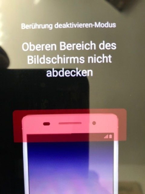

ich habe mein neues P20 Pro erhalten und habe mir eine Panzerglas Folie drauf gemacht.
Seitdem erhalte ich immer, wenn ich über das Display streiche folgende Meldung:
Berührung deaktivieren Modus
Oberen Bereich des Bildschirms nicht abdecken.
Sie können auch die Netztaste oder die Lautstärke Taste drücken, um den Modus zu deaktivieren.
Ich weiß, dass das Problem beim P8 auch schon mal existierte. (Google)
Aber mit dem neuen Android weiß ich nicht wo ich das ausschalten kann. :confused2:
Für eure Hilfe wäre ich euch echt dankbar, das nervt total. Dankeeee. :smile:
Tinchen :love:

Vielleicht stört das Glas ja den Annäherungssensor.?
Reaktionen: M--G
Kannst du ein Bild vom Handy mit dem Glas machen?
Ich frage jetzt einfach mal ganz doof. Hast du die Folie abgemacht, welche von Huawei vorher drauf war? Sonst könnte es ja sein, dass es zu dick für das Display ist wenn doppelte Folie drauf ist

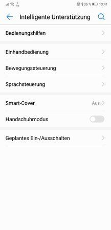

Naja wenn der Touch nicht reagiert durch das Glas kann man auch den Handschuhmodus aktivieren!
@hulkhardy1 das habe ich auch schon vermutet, aber was gibt es denn da für eine lösung?
@M--G das Handy ist komplett mit der Panzerglas Folie abgedeckt, nur ein Loch für den Lautsprecher.
@oxeye klar, die Folie von Huawei hab ich natürlich vorher abgemacht.
@hulkhardy1 nee, der Touch reagiert ja einwandfrei.
Danke für eure Antworten, aber meine Freundin hat für ihr iphone die gleiche Folie und der annäherungssensor ist auch bedeckt und hat keine probleme. :crying:
Bei Huawei benötigt der Annäherungssensor "freie Sicht". Der Fehler liegt wohl beim Lieferanten des Panzerglas.
