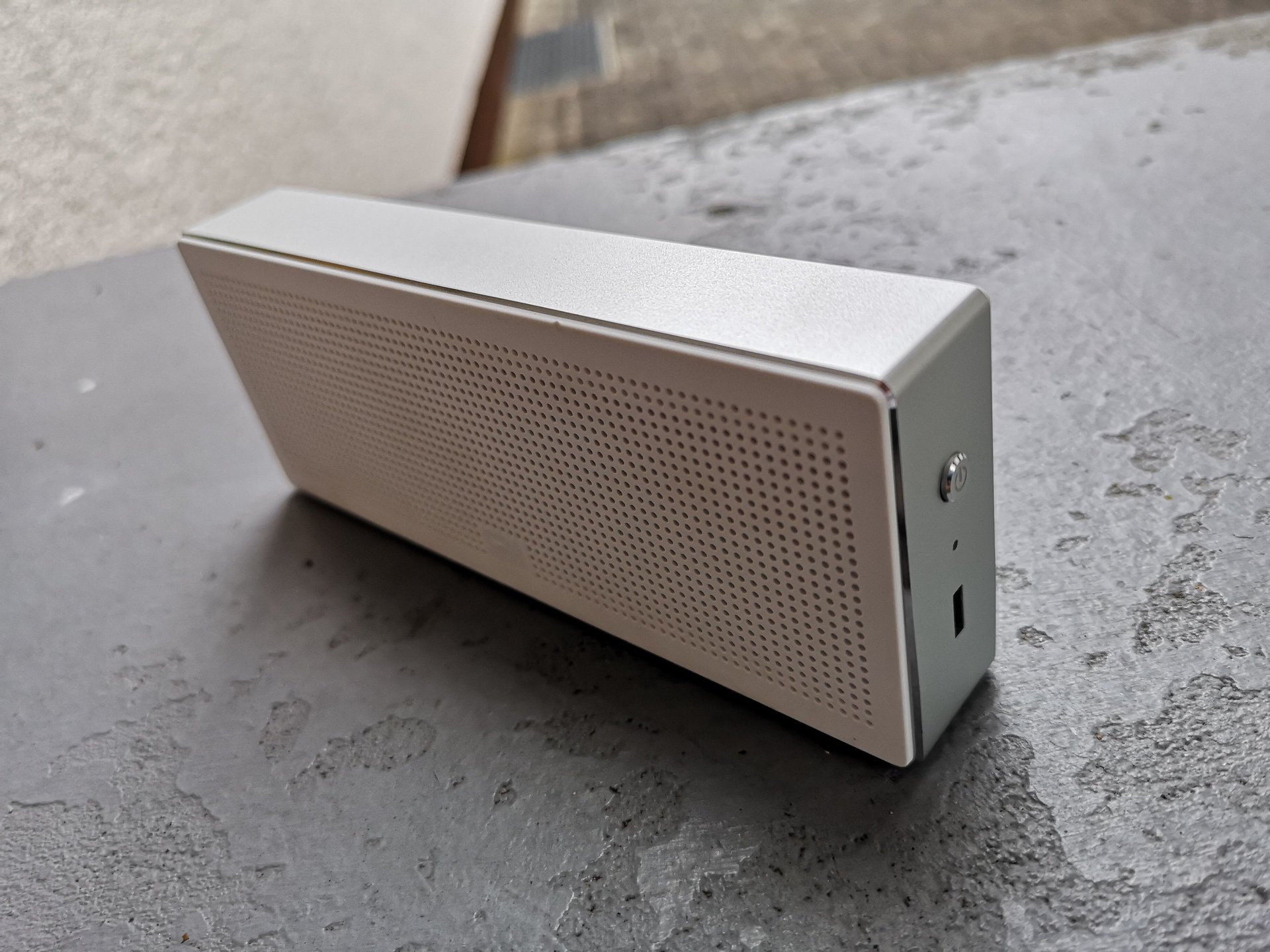

Mhmmm, bei mir verhält sich das Huawei genauso wie mein Oneplus mit einem Xiaomi Lautsprecher. Für meine Begriffe eigentlich normal.
Und wie verhält sich dein Oneplus an dem Xiaomi Lautsprecher?
Schrieb ich doch ;). Ganz genauso für mein Empfinden.
Leise ist leise und laut ist laut, es wird auch imo gleichmäßig lauter bzw leiser. Ich kann da echt nichts Ungewöhnliches feststellen.

Ach so. Mein Lautsprecher hat keine eigenen Regler, deshalb konnte ich das so nicht nachvollziehen, sorry. Jetzt verstehe ich natürlich auch deinen Post:rolleyes2:
Ah ok... klar, dann gibt es auch keine Probleme :)
