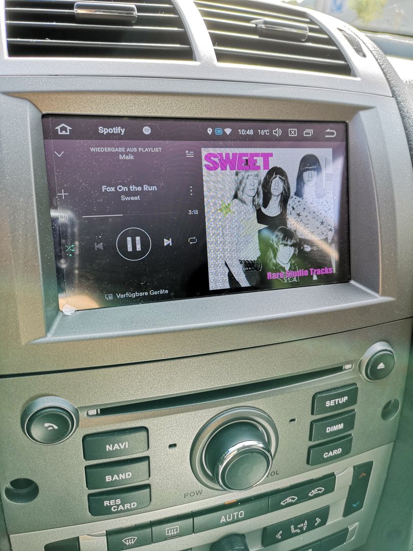

Habe in unseren Peugeot ein Android Radio eingebaut, das vom Design her wie das Original aussieht.
Ist Android 8 drauf und alle Funktionen vom Boardcomputer gehen ganz normal.
