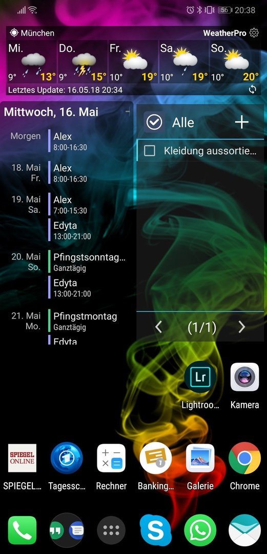

Schwierig bei einem Terminkalender oder der Agenda. Man kann vielleicht das 4x4 Wochenwidget nur mit drei Tagen anzeigen lassen, auf einem eigenen sonst leeren Screen. Aber sogar hier gibt es Scrollpfeile, um sich auch andere Tage anzuschauen.
Ich habe ein Widget mit einer Agenda Anzeige, die die nächsten 7 Termine anzeigt. Abgelaufene werden ja ausgeblendet. Es ist 3x3 groß skaliert auf meinem Nova Lauscher. Wenn ich mehr sehen will, starte ich den googlecalender mit der Agendaansicht.
Bis das Problem behoben ist, komm ich damit ganz gut zurecht

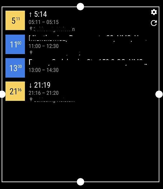

Ich hab die Einstellung für eine Agenda nur mit dem aktuellen Tag gefunden, und etwas mehr Platz gelassen für Tage mit mehr Action. Danke für die Anregung, mal schauen ob es klappt.

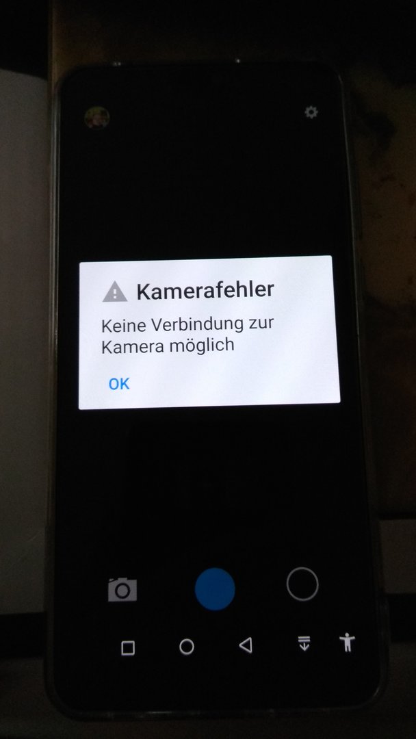

IMG_20180517_134905.jpg Hauptcameras (3) funktionieren nicht.
Bei meinem gebraucht bei Ebay gekauften 20 Pro gehen die 3 Hauptcameras nicht.
Wenn ich die Camera App öffne, erscheint die Selfic.
Wenn ich auf die Hauptc. wechseln will schließt die Selfic.
Hat jemand ne Idee.
Danke
Hilda
Bearbeitet von: hagex - Grund: Schrift normiert, Gruß von hagex
werksreset oder besser ein volles Update einspielen... wenn der Fehler bleibt isses hin :( - imho....
z.B. Firmware Finder !!!
Oje zu aufwendig, send es zurück.
