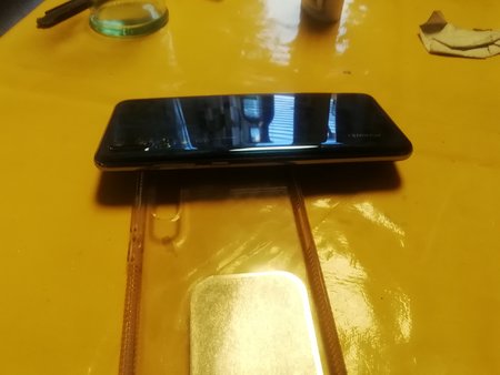

Ja, wie der Thread schon sagt hat mein P20 Pro nun dicke Backen gemacht. Das Backcover ist nun offen gebogen mittig.
Ärgert mich eigentlich, da der Akku nicht in der Garantie ist. An sich finde ich das ja nicht richtig, da das Gerät ja offiziell nicht zu öffnen ist und damit alles zum Gerät gehört. Andere Story.
Ich hab nun über ifixit mir eine Anleitung geholt und für 12€ gibts einen neuen Original Akku.

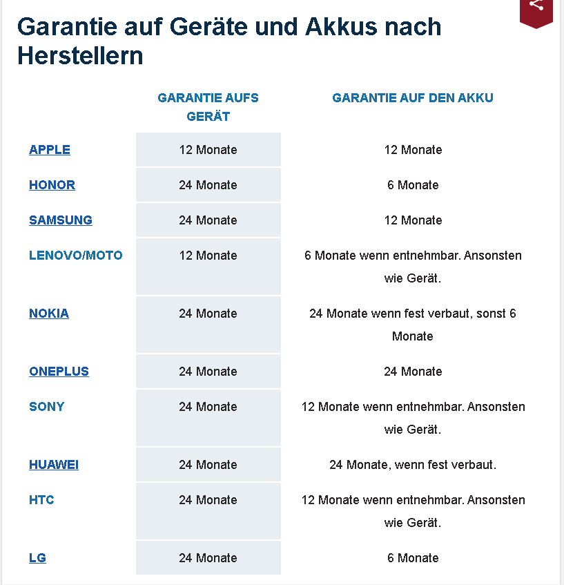

Allerdings: Geräte mit fest verbautem Akku haben bei Huawei 24 Monate Garantie - auch auf den Akku. Aus den AGBs:
"1.2 Für die jeweilige Garantie gilt folgender Zeitraum ab dem Datum des Kaufs des Produktes beim Verkäufer („Garantiezeitraum“): Vierundzwanzig (24) Monate für das Produkt und den integrierten Akku"
Garantiebestimmungen für Smartphones, Tablets... | HUAWEI Support Deutschland
Reaktionen: skybird1980 und JustDroidIt
*kicher* hab gerade meine Original Rechnung rausgekramt. 29.06.2018 ... *Zonk* ..
Aber Danke für Euer Bemühen.

Ansonsten ist die Rückseite ja nun schon fast ab.....dann noch 2 Flexkabel und Du kannst den Akku tauschen. Das ist beim p20 pro fast eine der leichtesten Übungen.

So Operation mit dem Akku ist schonmal geglückt (es ist übrigens fast nicht möglich den alten Akku Kurzschlussfrei raus zu bekommen -> Kleeeebäääär ).
Der alte Akku genießt nach ein bissl Knister und Doria nun ein Wasserbad die nächste Woche..
der neue Akku kam mit 68% Ladung an. Jetzt warte ich auf das Klebekit. :)
Reaktionen: HerrDoctorPhone
Und nochmal ein Update Klebekit kam und wenn man das Gerät vorher vernünftig sauber macht hat man keinerlei Spuren. Nochmal danke :) Jetzt wirds an meine Mom verschenkt.
