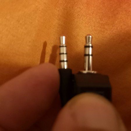

starbase64 schrieb:
Der Stecker von meinem Mikrofon ist zweipolig und das Headset dreipolig. Plus der Masse Pol ;)
[doublepost=1527903189,1527902900][/doublepost]Du müsste dir sowas hier holen: Mikrofon für Smartphone, Omnidirectional Kondensator-Mikrofon für iPhone & Android Smartphone, Laptop Macbook, iPad, iPod Touch mit Lavalier Lapel:Amazon.de:Elektronik
Dafür habe ich einen speziellen Adapter gekauft, der drei Pole hat und einen separaten Kopfhörer- und einen Mikrophon-Eingang. Mit anderen Smartphones funktioniert das einwandfrei.
Zwischenzeitlich habe ich allerdings die Info erhalten, dass ein externes Mikrophon mit dem Huawei P20 pro nicht funktionieren würde - was ich mir nicht wirklich vorstellen kann...

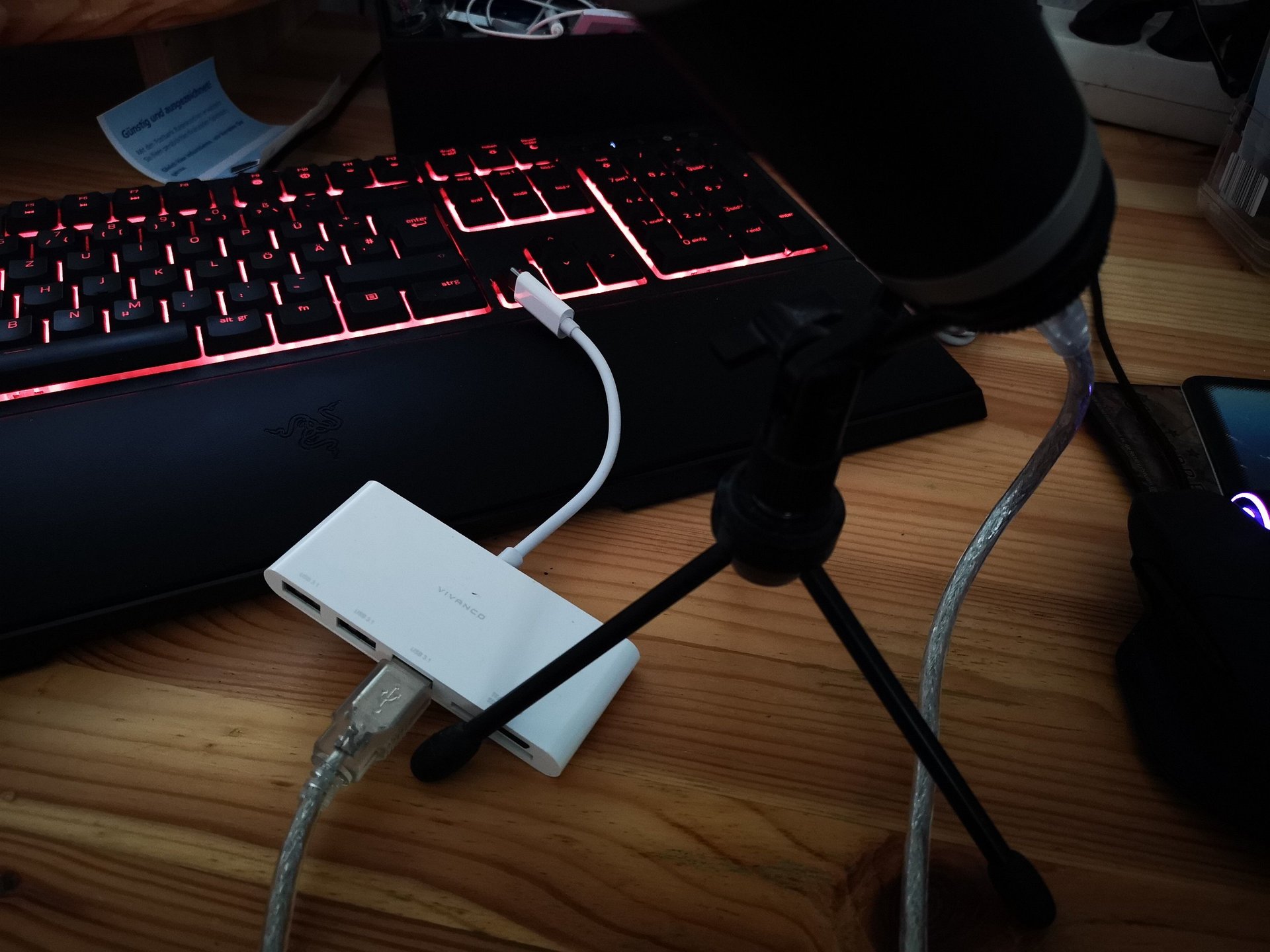

Muss es denn ein Klinkenmicro sein? Hab grad mein USB Micro angeschlossen... Das scheint zu funktionieren.Habs über den USBC-Multicardreader von Vivanco angeschlossen... Siehe Screenshot
