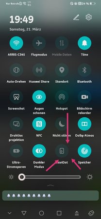

Eventuell hast du den Navi Dot aktiviert.
Zieh mal die obere Leiste herunter und deaktiviere das falls an.

@welldone @rene3006 Hat dir glaube ich schon den richtigen Tipp gegeben. Navi-Dot oder Schnellzugriff. Wenn du kurz drauf drückst sollte sich ein Kreis-Menü öffnen.

Wenn du in den Schnelleinstellungen den NaviDot mal länger drauf drückst, dann siehst du eine Beschreibung mit Bildlauf.Es fungiert wie eine Gesten Steuerung

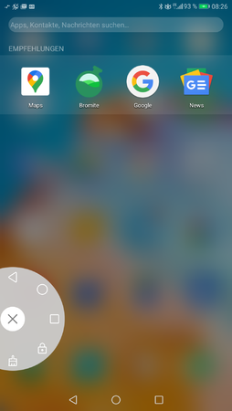

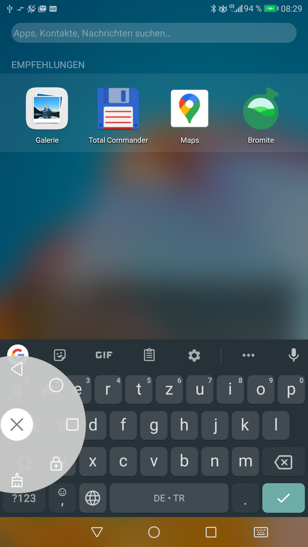

@welldone Kurz tippen, nicht drücken.
