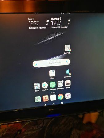

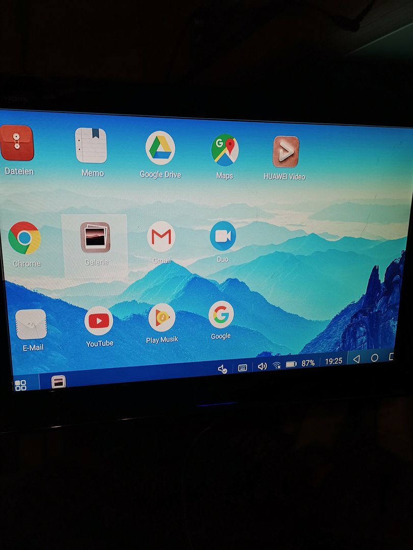

Ich.hab ein Adapter und HDMI-Kabel gekauft, und an mein altes TV-Gerät im Wohnmobil angeschlossen. Musste nur TV auf HDMI unstellen und fertig. Geht mit Bild und Ton

Geht sogar auf dem Mate 20 pro einwandfrei
Klappt das dann zB auch mit der Sky App?
Glaub schon.
