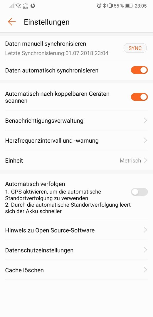

Huawei-Health App starten / Einstellungen / sync
...fertig
@escalator Nein, eben nicht. Wenn es so einfach wäre und es so funktionieren würde, gäbe es den Thread nicht
?! .....bei mir gehts ;-). Habe immernoch beide Geräte und auf beiden alle Daten.
