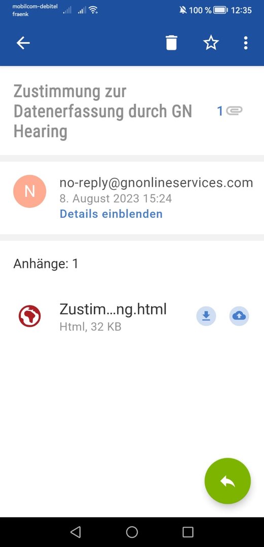

GMX Mail:
Ich kann die App benutzen aber mir wird der Emailtext nicht mehr angezeigt. Betreff und die Anhänge kann ich sehen. Anhänge auch anklicken und downloaden, der Text ist aber einfach eine weiße Fläche und wird nicht dargestellt.

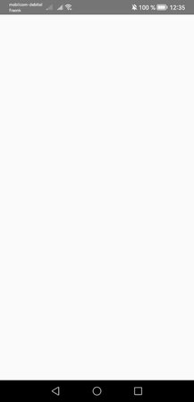

ICS Karten:
Hier startet die App und dann sollte das Logo der App angezeigt werden. Stattdessen ein ganzer weißer Bildschirm und es geht nicht mehr weiter.

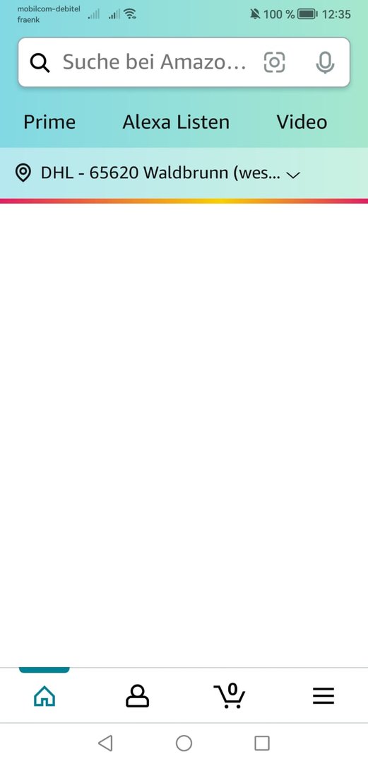

Amazon:
Die App startet wie die GMX App auch aber es wird auf dem Bildschirm nur eine weiß Fläche angezeigt. Ich kann aber mein Konto anklicken und meine Bestellungen aufrufen. Unten werden die Bedienelemente dazu angezeigt. Diese sind offensichtlich nicht betroffen.

Ich habe von jeder der drei Apps einen Screenshot gemacht.

Schau mal nach, ob ein Update der App "Android System WebView" im Play Store vorhanden ist. Wenn nicht, versuche mal die Daten dieser App in den App-Einstellungen zu löschen.
Reaktionen: Salmando
Mensch Klasse das war die Lösung!
Habe die Daten und den Cache dieser App gelöscht.
Alle Apps funktionieren wieder!

Im Normalfall tritt es nicht mehr auf. Kann schon mal vorkommen, dass sich bei einem Update der App irgendwas querlegt, das dann durch das Löschen der App-Daten behoben wird.
Falls es doch wieder auftreten sollte, kannst du alle Updates dieser App deinstallieren (App deaktivieren und wieder aktivieren) und das Update aus dem Play Store wieder neu einspielen.
