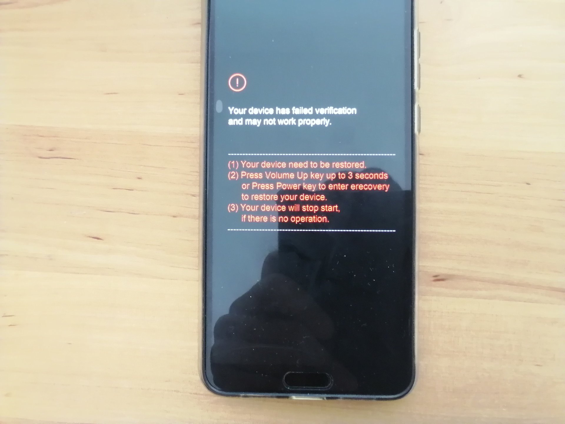

Hallo.
Ich habe gestern mein Huawei P20 Pro auf EMUI 12 aktualisiert.
Jetzt startet es nicht mehr. Es zeigt immer nur ,,Your device has failed verification and may not work properly." an.
In das eRecovery komme ich, und nach ganz vielen Versuchen konnte ich es auch mir der Funktion,,Update and recover system" wiederherstellen, aber es startet nicht, auch wenn ich es danach zurücksetze.

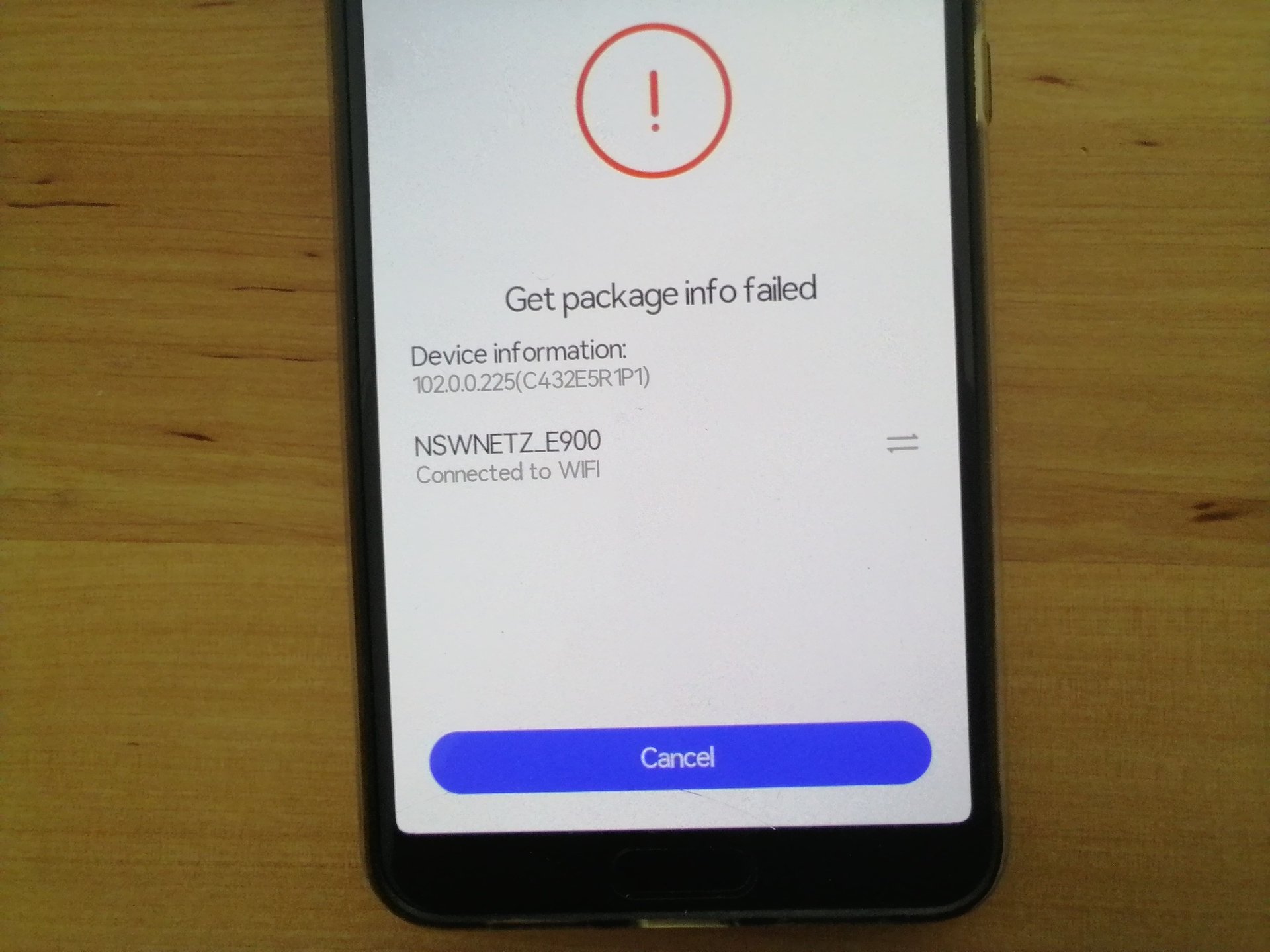

Das Wiederherstellen hat auch erst nach mehreren Versuchen geklappt, da ich oft die Meldung ,,Get package Info failed." bekommen habe.
Interessant ist, das dann unter der Fehlermeldung als meine aktuelle Versionsnummer nicht EMUI 12.0.0.255 sondern EMUI 120.0.0.225 dran steht. Das diese Version nicht existiert, muss ich denke ich nicht dazusagen.
Bei dem einen mal, wo die Wiederherstellen geklappt hat, wurde aber auch wirklich EMUI 12.0.0.255 wiederhergestellt, aber wenn ich jetzt wieder Versuche es über WLAN wiederherzustellen zeigt es nach wie vor 120.0.0.255 an.
Und naja, wie gesagt, weder Wiederherstellung der Software noch zurücksetzen hat etwas gebracht, ich bekomme beim starten immer die Fehlermeldung.
Was kann ich machen? Kann wenigstens der Huawei Reperaturdienst es reparieren oder ist es nur noch ein Briefbeschwerer?
Eine SD-Karte unterstützt mein Gerät nicht, Update über SD-Karte kommt also nicht in Frage und ich bezweifle auch, dass es etwas bringen würde nach dem die Wiederherstellung über WLAN nichts gebracht hat.
