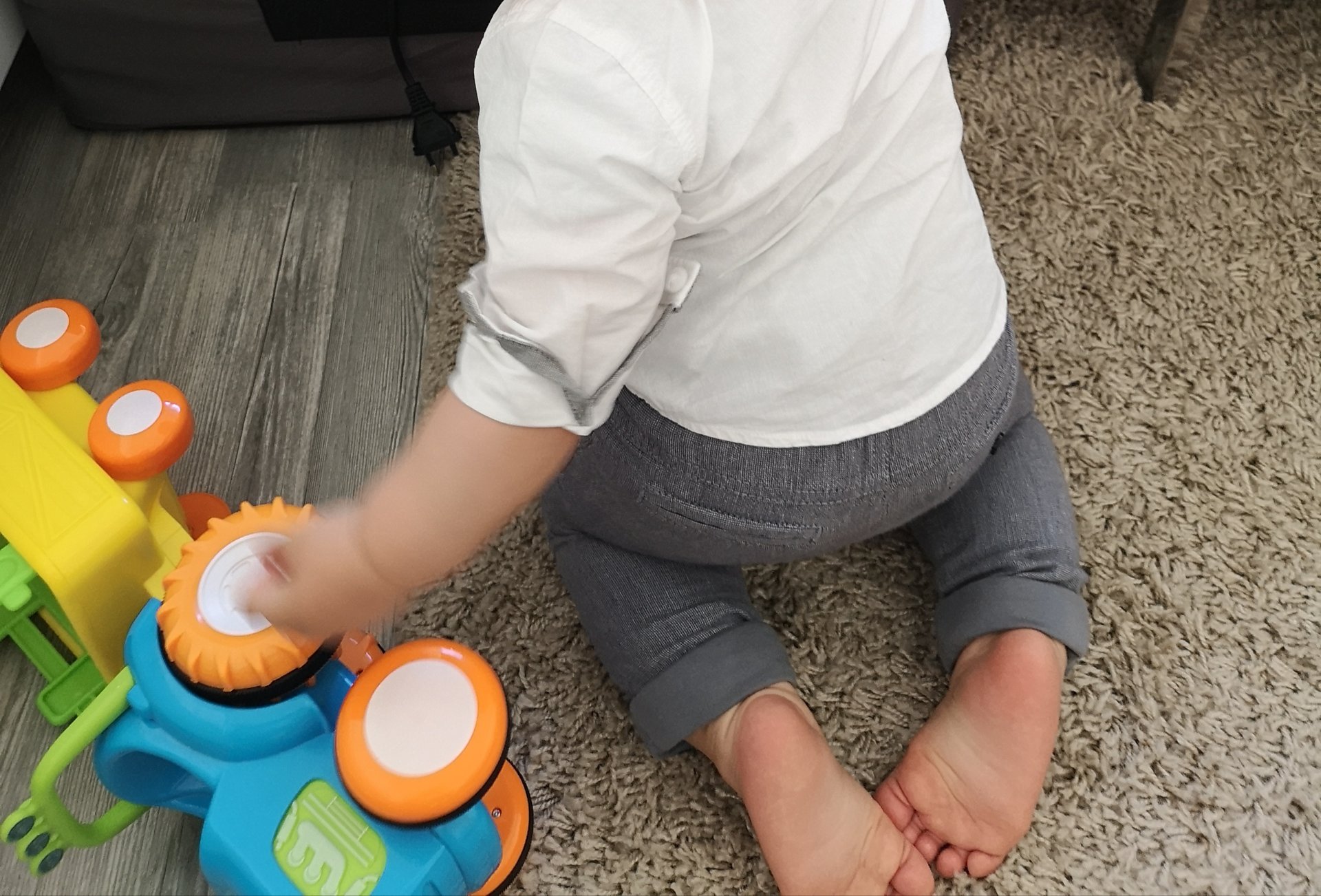

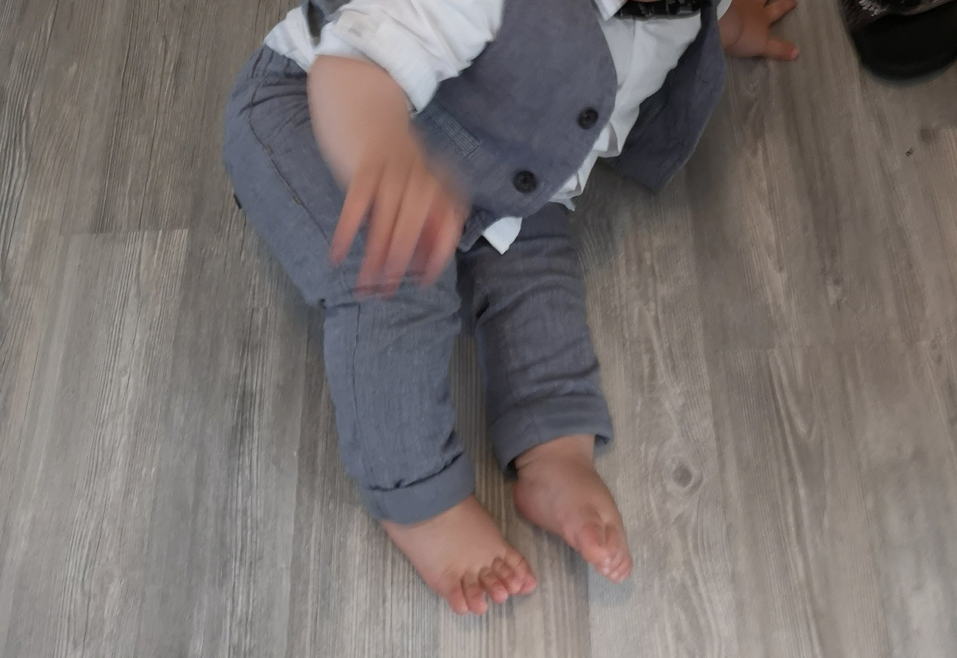

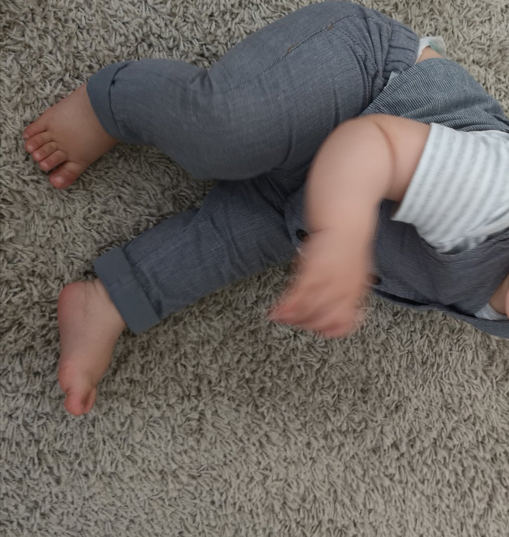

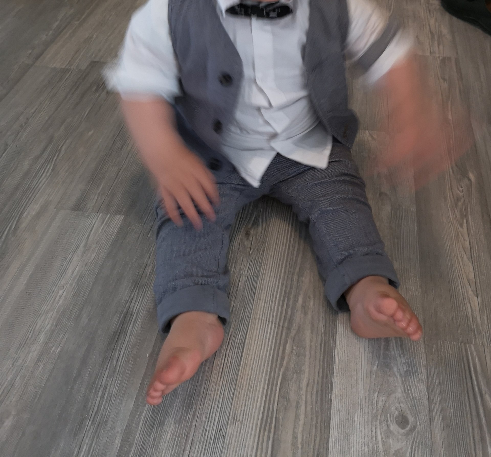

Hier mal ein paar Beispiele. Tritt wie gesagt ständig auf wenn Bewegungen im Spiel sind. Eigentlich kann ich so gesehen nur schöne Fotos machen, wenn sich nichts bewegt und alles still steht, ansonsten tritt eben besagter "Fehler" auf.
Fotografiere eigentlich nie im Pro Modus. Sondern nutze die zur Wahl stehenden Modis. In den Einstellungen habe ich auch mal AI und 4D Dingns ausgestellt, brachte aber scheinbar auch keine Besserung. Ich habe auch das Gefühl, dass es sogar egal ist welche Lichtverhältnissen herrschen und der Fehler in allen Lagen auftritt. Mh, bin ratlos...

Die Verschlusszeit ist wie GigaTom bereits als Vermutung geäußert hat automatisch höher geregelt - schlechte Lichtverhältnisse (Innenaufnahmen). Die Verschlusszeit liegt bei 1/20 oder höher, das ist bei sich schnell bewegenden Objekten zu hoch.
Abhilfe würde u.U. das verwenden des Blitzlichts schaffen. Oder aber der Pro Modus der Kamera-App.
Reaktionen: Choleriker und GigaTom
