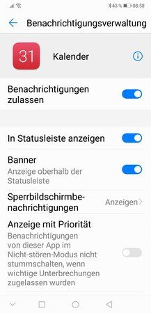

Habt ihr vielleicht bei Benachrichtigen für den Kalender Anzeige mit Priorität angeklickt?
Danke für den Tipp.
Aber leider ist die Priorität ausgeschaltet und der Ton kommt trotzdem.
Habe das gerade überprüft!
