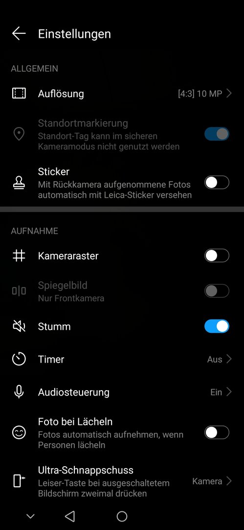

Habe das alte Thema mal ausgegraben, weil ich bei meinem Mate 20pro ebenfalls eine nicht zu lösende Problematik habe.
Ich mache gern viele Fotos und dazu muss die Kameras hell einsatzfähig sein. Dies ist auch mittels doppeltem Drücken der Leiser-Taste bei ausgeschaltetem Bildschirm möglich. Das Problem ist nun jedoch, dass in diesem dann geöffnetem Kameramodus die Standort Informationen nicht gespeichert werden. Die Einstellungen zeigen bzgl. GPS folgendes an (siehe Bild).
... Den Sinn dahinter kann ich nicht verstehen. Bei Samsung gab es dahingehend nie Einschränkungen. Für mich ist es eine enorme Einschränkung in der Handhabung des Telefons.
Wenn jemand eine Lösung kennt.... her damit.
Um auf das Thema des Beitragserstellers zukommen.... Vielleicht ist es bei dir ebenfalls so gewesen, dass einige Fotos über die Schnellwahl geknipst wurden und andere über den "normalen" Weg und so bei einigen Fotos die GPS-Infos fehlen.

Ich nehme mal an, das hängt damit zusammen, weil das Telefon in diesem Fall eigentlich nicht entsperrt ist. Der Sinn dahinter erschließt sich mir aber auch nicht.
