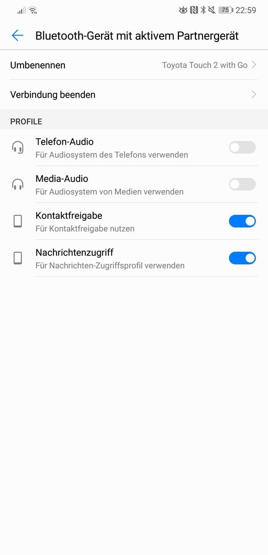

Versucht mal in den Bluetooth Einstellungen zu eurem Autoradio "Media Audio" zu deaktivieren, eventuell wird dadurch HFP erzwungen. Allerdings könnt ihr mit deaktiviertem Schalter dann nicht mehr über Bluetooth Musik streamen.

Hallo und danke schon mal für den Tipp. Ich meine, ich hätte das aber auch schon probiert und ohne Erfolg. Ich werde es aber nochmals testen später und hier berichten. Aber ja, genau so ist das ... mit meinem IPhone bzw. mit dem Lumia zeigte das Radio immer eingehender Anruf an und damit hörte man auch die Sprachnavigation.
