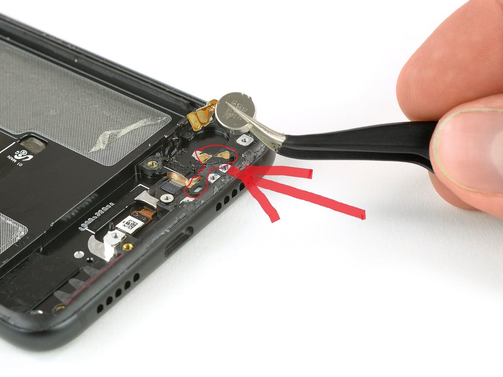

Meinst du den "roten Schnippel" Mit dem Fähnchen? (siehe Foto)
nö, das ist nur ein Schutz...
mit Fähnchen meine ich diese Kontakte (Gelb)
Die kontaktieren mit irgendeiner Fläche (Rot)
Reaktionen: Fabi1896 und rene3006

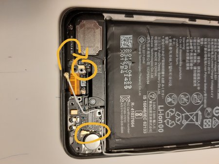

Oh jetzt muss ich am Ball bleiben, endlich einer der mir helfen kann und zuverlässig schreibt (hatte deine Beiträge schon im P30 Forum verfolgt und dich fast per PN angeschrieben. :)
Wofür sind denn die goldenen Kontakte eigentlich auf dem Rahmen? Siehe Foto.
Diese sind auf meinem neuen Rahmen nicht zu erkennen. Kann das ein Grund sein?
Das weiß ich nicht ohne die Gegenseite zu sehen.
Meist sind es Masse Kontakte, aber auch für andere Komponenten, manchmal sind sie auch nur Produktionstechnisch da.
Könnte Masse sein.. Ich weiß nicht, ich sehe die Gegenseite nicht von der USB Platine...Sollte es ein Flexkabel sein, solltest du es umbauen (Vorsichtig lösen! und im neuen Gehäue einbauen).

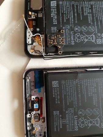

Es handelt sich nicht um ein Flachbandkabel.
Anbei nochmal bessere Fotos.
Das Tochterboard ist gespiegelt umgeklappt.
Wenn du sagst die goldenen Plättchen sind der Grund...ich bekomme diese nicht gelöst, gibt es alternativen?liegt es überhaupt daran?
Die Verbindung (schwarzes u. weißes Kabel) habe ich mit einem Multimeter auf Durchgängigkeit geprüft, passt.
Der Akku kann schon defekt sein.Ist gebraucht
Ich hoffe, dass es nicht mehr ist...

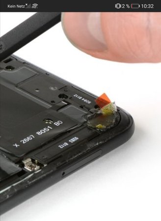

Da Fehlt was...2 Kontakte unter der USB Platine, und der Micro Kanal
Sind sie beim alten Frame noch drauf? Müsste evtl. eine Flex sein das du umbauen solltest.
Vergleich mal dein Bild mit dem von Ifix...da fehlt das Teil, musst du vom Alten Frame umbauen.
Das ist nicht Antenne, schätze Masse.....

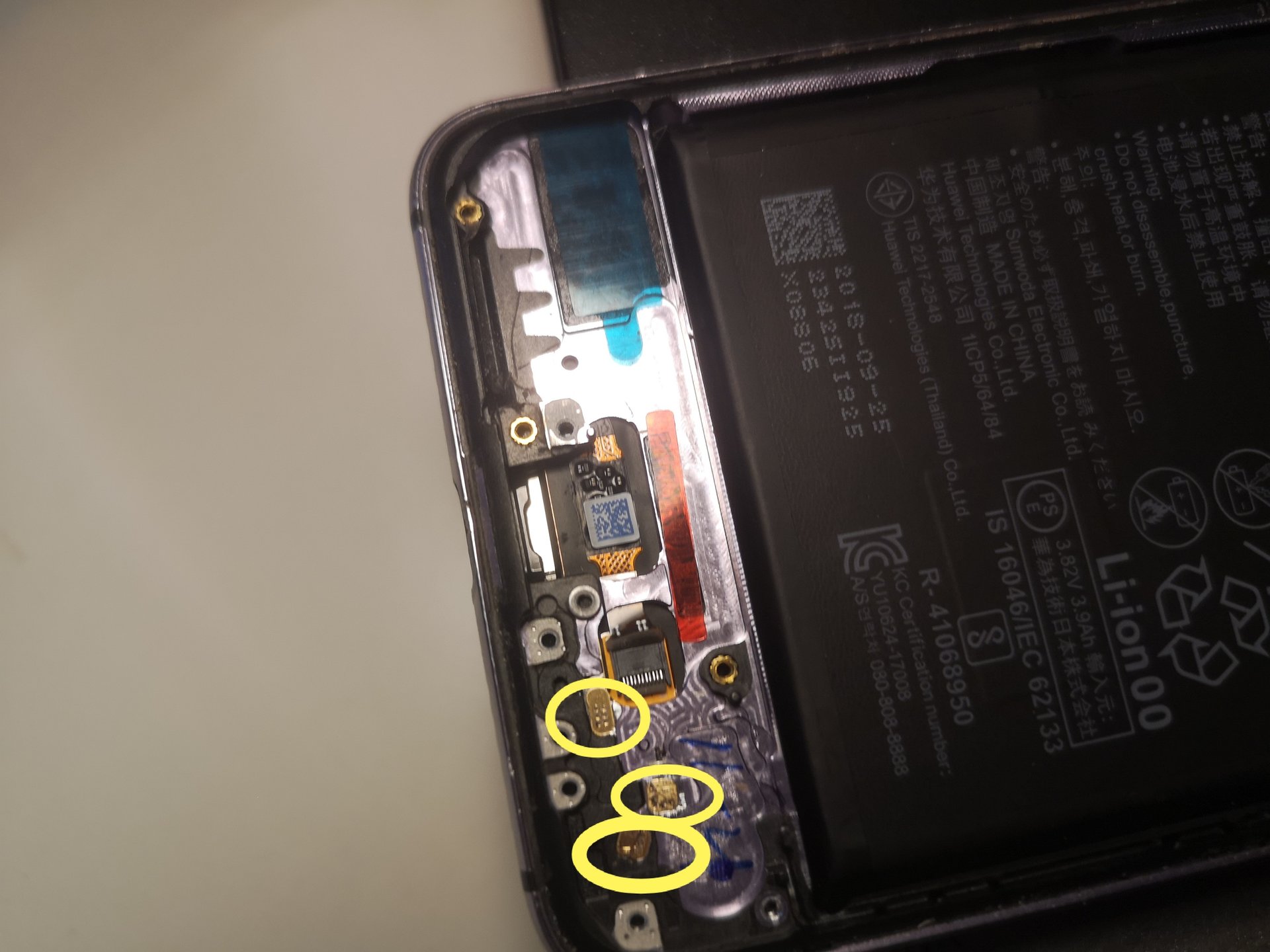

Entschuldige, dass ich mal kurz auf doof tue, kannst du es mir Anhand meines Fotos abzeichnen, was fehlt. (Ist mit diesem Post angehangen)
Oh...ich sehe es fehlt bei dir im alten Frame...
Besseres Bild finde ich nicht...
Reaktionen: Fabi1896 und MuP

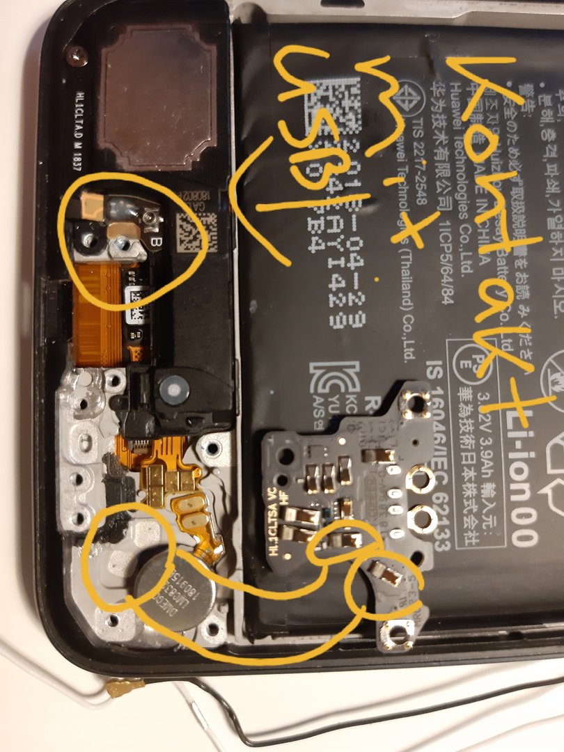

Ja, du hast Recht.
Also dieses runden schwarze hatte ich, das war aber nur Schaumstoff/Gummi. Das war kein Bauteil. Ist mir gerissen, daher habe ich es nicht übernommen. Aber welche Funktion soll es gehabt haben? Das Board anzuheben?
Ansonsten habe ich dieses, so wie ich es nenne, "goldene Plättchen" mit "Blindenschriftpunkten" drauf. Allerdings ohne ein Flachband dran, wie auf deinem Foto...wie kann das sein?? Ich muss dazusagen, dass diesenPlättchen oben am Mainnoard auch auf dem alten Frame sind. Hat man das geändert, sodass man das Flachbsnd nicht mit einhergehen mehrerer goldener Plättchen nicht mehr brauchte? Mein Modell ist von Ende 2019 (genau 2 Jahre nach Garantie kaputt...)
Reaktionen: HerrDoctorPhone
Das ist ein Dreckfilter für das Micro....
Hmm..was da los ist, bin ich grad überfordert...ich dachte es wäre ein Flexkabel...Flachbandkabel...
Du solltest vielleicht den Händler anschreiben, vielleicht haben sie die passende USB-Platine geändert im laufe der Zeit.

Möchte ein Update geben:
Es liegt definitiv am Rahmen !!
Also ich habe mir die Mühe gemacht, nachdem ich mich beim Händler beschwert habe und dieser mir eine Rücknahme anbot, alles in das alte Gehäuse zu bauen, habe das Display provisorisch angeklemmt und siehe da -> 3 von 5 Balken LTE.
Man findet öfter Beiträge im Internet "kein Netz nach Displaytausch" und immer wieder wird der Beitragersteller mit "nicht richtig angeschlossenen Antennen" konfrontiert. Ich glaube, dass meine Aufdeckung vielen Leuten helfen kann.
Außerdem habe ich dann mal das Display vom alten Gehäuse gelöst. So schwierig war das nicht, in 30 Minuten hatte ich den geklebten Akku und Display ab.
Ansonsten hole ich mir ein Display einzeln und dann sollte wieder alles laufen :)
