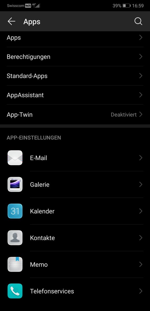

@reinold p : Danke für die schnelle Antwort. Das hatte ich schon irgendwo gelesen; allerdings ist mir nicht klar, wie ich die SystemApps einblenden muss. Googeln hilft hier nicht weiter. Angehängt ein Screenshot, wie Systemeinstellungen >Apps bei mir aussieht.

@eggitom
  • Einstellungen
  • Apps
  • Apps
  • Drei-Punkte-Menü
  • Systemprozesse anzeigen
@DarkAngel : Danke für den Tipp. Hat soweit funktioniert - zu gut, leider: Alle Kalendereinträge im P20 Pro sind verschwunden (auch die vom Exchange Server). Der Kalenderspeicher ist ebenfalls weg (wird nicht mehr angezeigt). Das P20 Pro versucht seither immer wieder, den Kalender zu synchronisieren, kriegt aber keine Einträge :-(
Ich suche mal weiter...
@eggitom
Da muss ich leider passen. Mit Exchange Server kenne ich mich nicht aus.
@DarkAngel : Problem gelöst: Ich habe die Daten im noch vorhandenen "Kalender" in den System-Apps ebenfalls gelöscht, danach war alles wieder da - ausser dem Kalenderspeicher. Aber der wird sicher auch wieder auftauchen.
