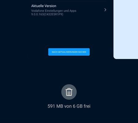

hat das schon mal jemand bei Android 9 beobachtet?
Der Arbeitsspeicher füllt sich extrem, sodass das Gerät ziemlich träge wird.
Manchmal fängt sich das Gerät wieder, manchmal hilft nur ein Neustart.

Bei mir tritt das Problem regelmäßig nach etwa 10 Tagen Laufzeit auf.
Das Gerät wird dann richtig träge. Verlässt man eine App wird sogar der Nova Launcher komplett neu aufgebaut. Als freier RAM werden dann meist nur noch 300 - 600 MB angezeigt.

Der Fehler ist schon interessant, dass sich das Gerät etwa 8 Tage lang so verhält wie von Dir beschrieben. Danach läuft der RAM innerhalb von einem bis maximal zwei Tagen voll.

Nein, ich habe das Problem auch und bei XDA-Developers gibt es auch einen Beitrag darüber. Mit dem 195er Update soll der Fehler behoben sein.
Habe mir diese gestern installiert und werde nun das ganze beobachten.
Reaktionen: MeinNickname
So, das 195er Update ist gerade angekommen. Ich werde die Sache mal beobachten.
Spätestens nach 10 Tagen ist klar, ob es funktioniert oder nicht.
Also ich habe die 195er jetzt ca eine Woche auf dem Gerät und bis jetzt noch keine Auffälligkeiten feststellen können. Scheint wirklich behoben zu sein. Im Schnitt habe ich 2,5 - 3 GB freien RAM.
