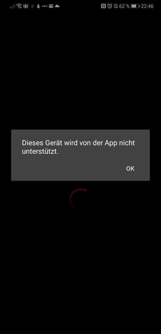

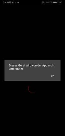

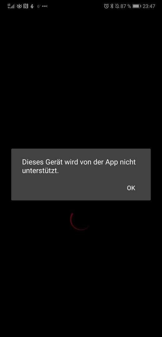

Ja, steht da das das Gerät nicht unterstützt wird. Eine direkte Installation lässt sich durchführen aber dann eben in App die Nachricht das das gerat nicht unterstützt wird.

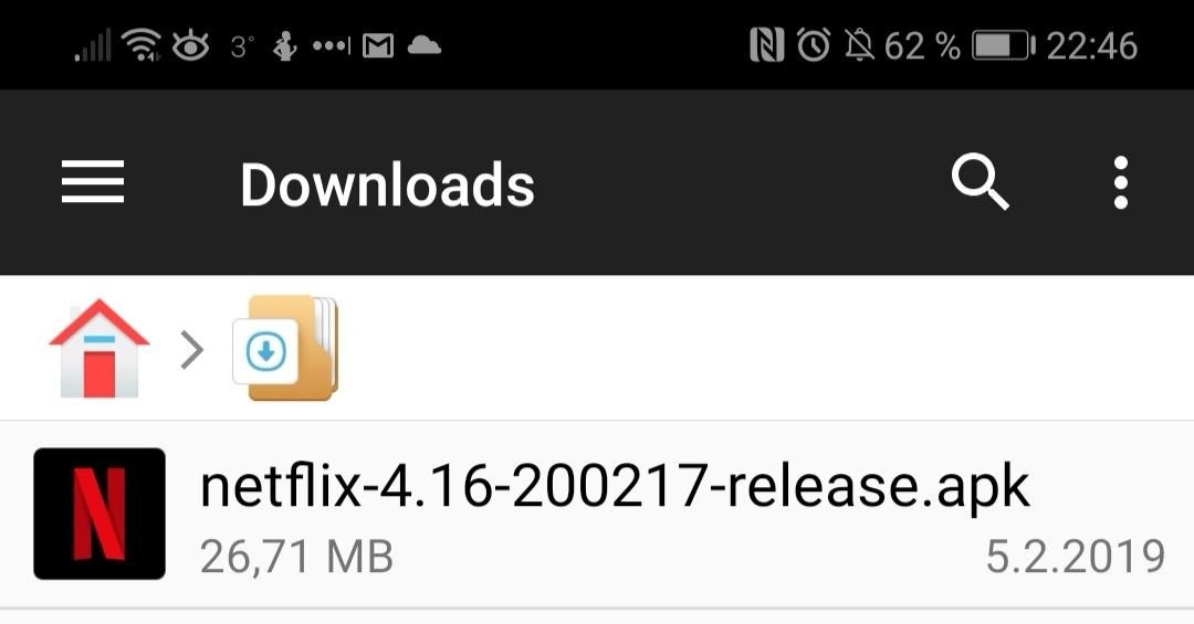

Du kannst Netflix jedoch immer noch einfach über eine APK installieren. Einfach mal googlen.

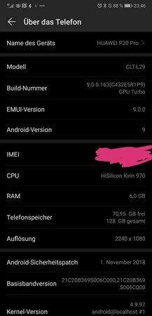

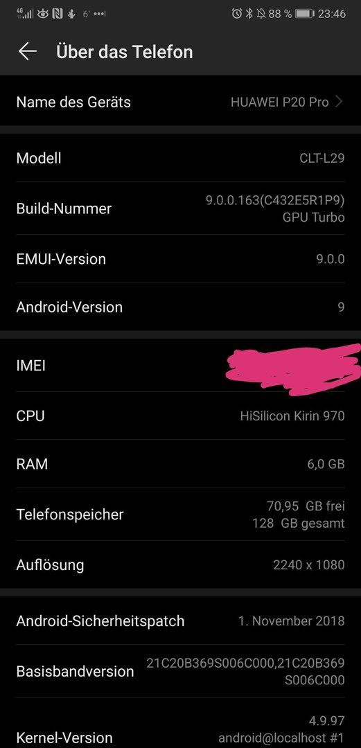

Screenshot_20190205_224634.jpg Screenshot_20190205_224615_com.netflix.mediaclient.jpg

Also Netflix App geladen und direkt installiert:
