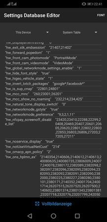

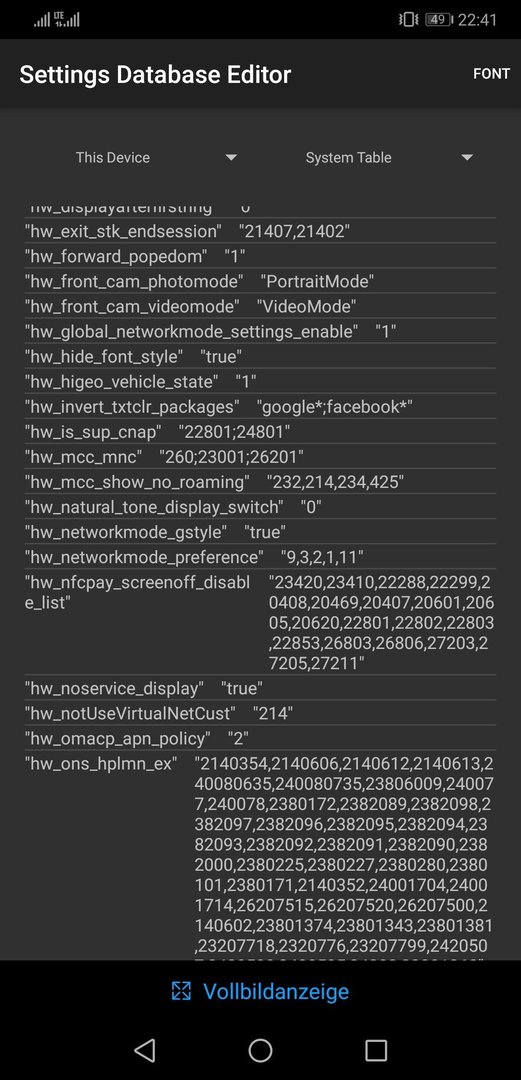

Hallo meine lieben,
ich habe eine Lösung gefunden
Bitte folgt den Link, schaut euch das Video an und holt euch die App. Tragt bitte den Wert ein und ihr könnt alles einstellen
Reaktionen: datt-bo
die werte sind standart bei mir drin ...nur nicht in der reihenfolge
Bei mir klappt das
[doublepost=1528297630,1528297608][/doublepost]Ach du musst es in der Reihenfolge machen

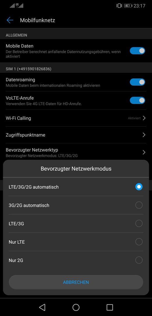

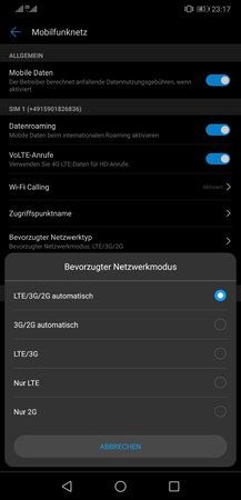

Hab es genau so eingestellt wie im video, aber LTE only habe ich nicht.
Braucht man da Root für?
Vielen Dank
[doublepost=1528318466,1528317278][/doublepost]Ok Wenn ich statt der 11 ne 12 mache habe ich 3G/LTE noch zur auswahl aber 11 funktioniert bei mir nicht
[doublepost=1528319757][/doublepost]Lösung gefunden:
jetzt gehts bei mir auch
Force 4G connectivity - Post #11
9 - 2G/3G/LTE
3 - 2G/3G
11 - LTE
2 - 3G
1 - 2G
12 - 3G/LTE
