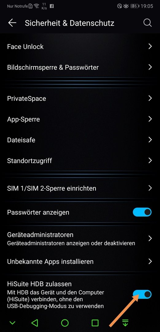

@rene3006 Yep. Ist aktiviert! Aber so wie ich das sehe bietet die HiSuite ja sowieso keine Option Musik zu übertragen. Habe die jetzt gerade mal Installiert usw...

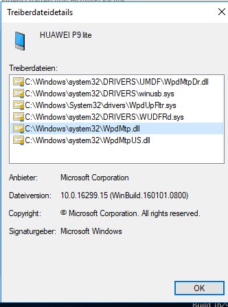

So sieht es bei meinem P9 Lite aus (allerdings nicht vom Gerätemanager aus, sondern aus der Statusleiste unten):

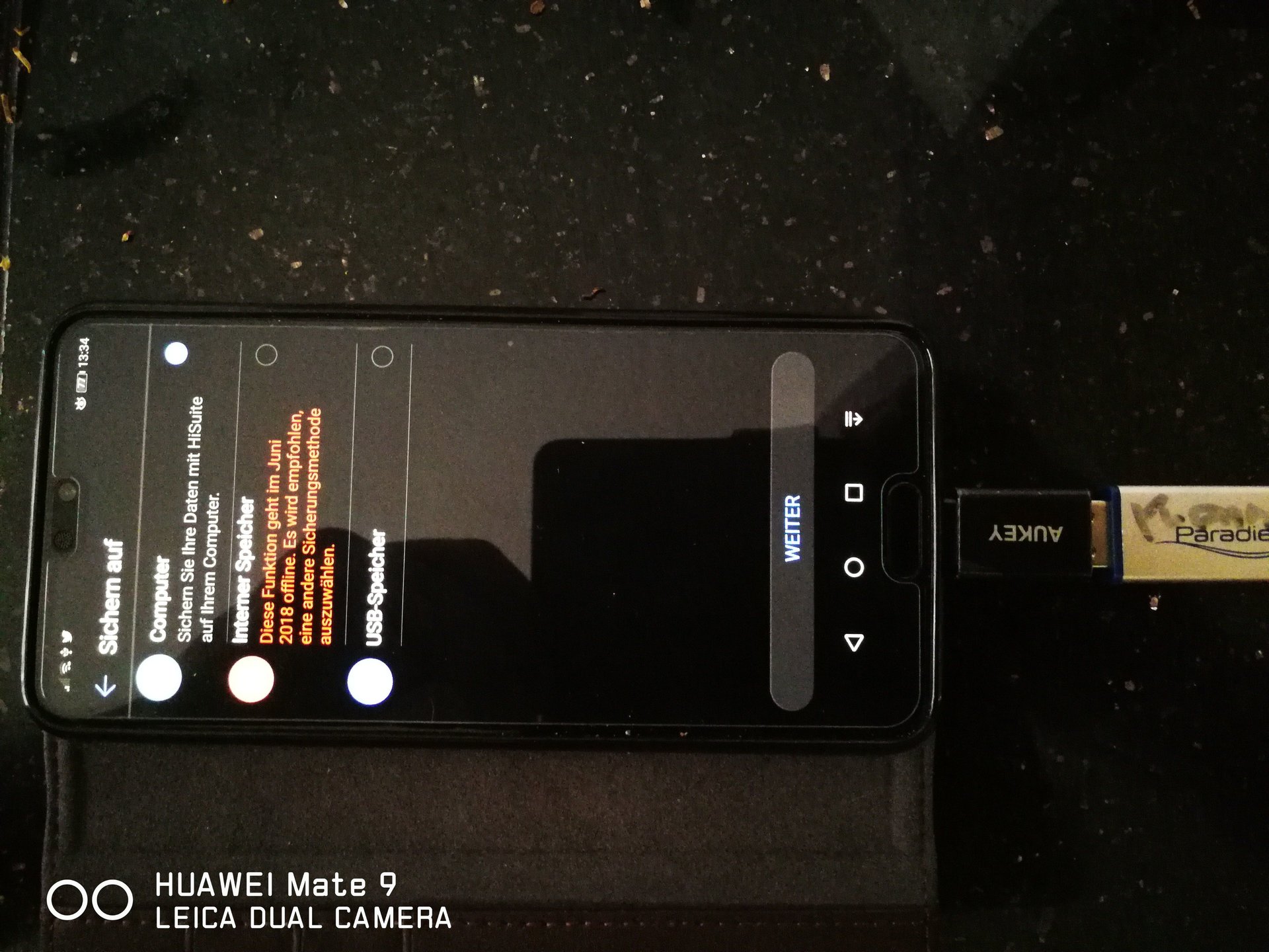

Hast du mal probiert.. Die Daten auf nen USB Stick zu ziehen und damit aufs Handy??
Ist das simpelste meiner Meinung nach

Einfach nen usb-c Adapter auf den Stick stecken.. 2 stk kosten 7 Euro.. Und funzen super . Aber die hast du sicher nicht zuhause in dem Fall.
