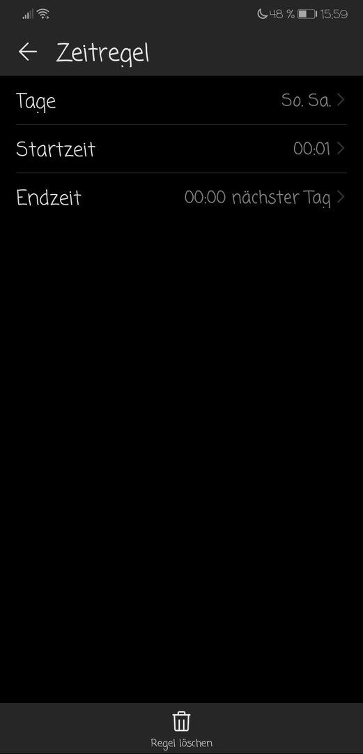

Moin, P20 Pro mit 9.....163.
Der Nichtstörenmodus wird für Sa u So über Nacht bis 8.00 Uhr eingestellt.
Das Handy macht dann So bis Sa 8.00 Uhr daraus, also die ganze Woche.
Wo liegt mein Fehler...?
LG
Kommt doch darauf an, was du eingestellt hast.
Wenn ich jetzt (wie im Screenshot) von Samstag 00:01 Uhr bis Sonntag 00:00 Uhr eingestellt hab, ist der Modus nur die 2 Tage aktiv.
Stelle ich z.B. 16 Uhr Startzeit bis 08 Uhr Endzeit ein, beginnt der Modus am Samstag 16:00 Uhr bis zum nächsten Tag um 08:00 Uhr.
Ich nutze den Modus zwar nicht, sollte aber genau so sein.
Nachtrag:
Sehe gerade im Bild, das sich die Tage vertauscht haben. :winki:
Gerade nochmal getestet. Sobald ich Sa. und So. auswähle, vertauschen sich die beiden Tage.
Ebenso wenn ich auf Benutzerdefiniert gehe. Fr. und Sa. oder So. und Mo. funktionieren normal.
Sollte man mal Huawei gescheit sagen, das die das fixen. (wo sind die Beta Tester? :D-old)

Samstag Sonntag ist nur verdreht,.. daher So. Sa.
Auch wenn es unter "Tage als Samstag und Sonntag steht"

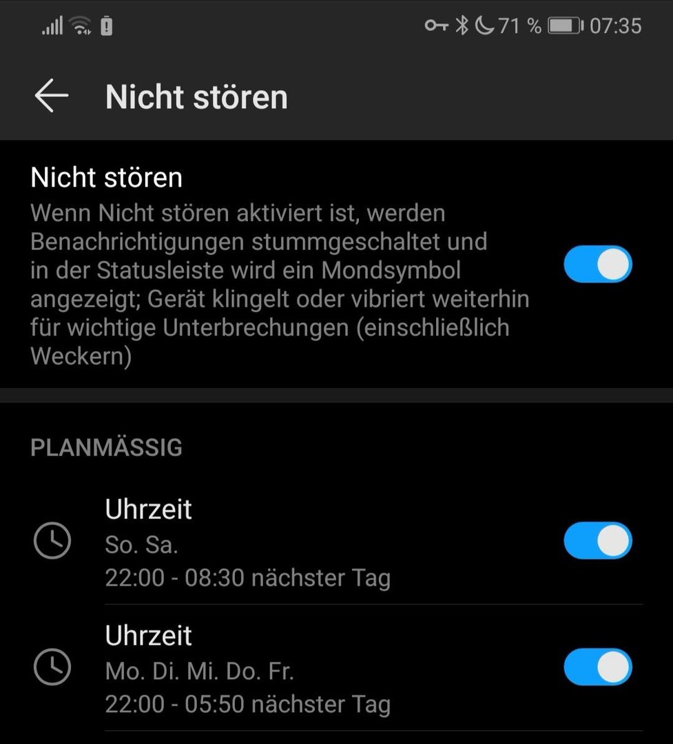

Ist bei mir auch so, die Tage vertauschen sich. Und wie ich gerade festgestellt habe, ist somit die ganze Woche bei mir der Nicht-Stören-Modus bis 09:00 Uhr aktiviert (siehe Screenshot)! Das ist doch Mist. Also schreibe ich gleich mal an HUAWEI.
