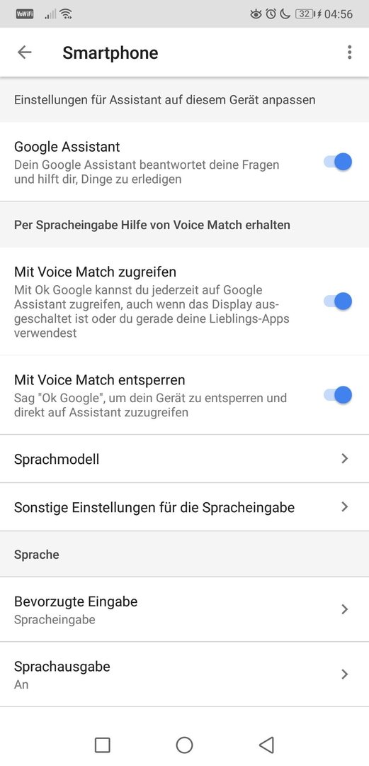

bei meinem iPhone konnte ich im Sperrbildschirm Aufgaben erledigen wie z. B eine Wetterabfrage. Wenn ich das nun bei meinem huawei probiere, reagiert zwar das Telefon aber es versucht sich zu entsperren Dementsprechend fehlt mir Flexibilität. So muss ich das Handy entsperren um timer zu stellen etc. Gibt es eine Möglichkeit das auch so zu steuern?

@AssMan Ja das geht, im Google Assistent unter Smartphone, siehe Screenshot.

@turbo1781 Danke, aber auch da reagiert das Gerät auf den "OK Google" Befehl, wenn es gesperrt ist (Display aktiviert sich, entsperrt sich aber nicht).

Ich will schon per Voice Match auf den Assistent zugreifen, aber nicht wenn der Bildschirm schwarz ist. Das lässt sich wohl nicht einstellen?
@AssMan Doch, siehe Screenshot, nennt sich Voice Match.
Ja, aber da steht auch dabei "...auch wenn das Display ausgeschaltet ist".
@AssMan Jetzt verstehe ich. In dem Fall darfst das nicht einschalten. Nur den oberen Schalter dann musst du zuerst entsperren.
Selbst wenn ich mit voice Match entsperren wähle aktiviert sich der Bildschirm und da soll dann eine pin eingegeben werden

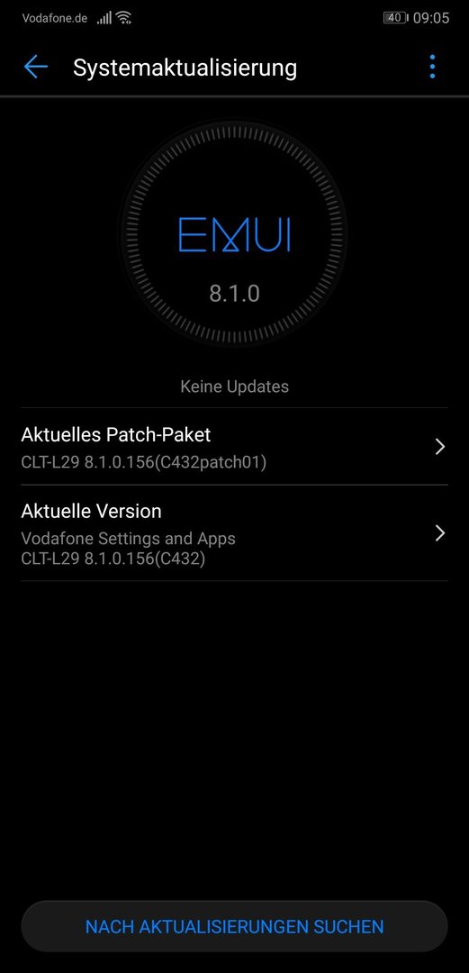

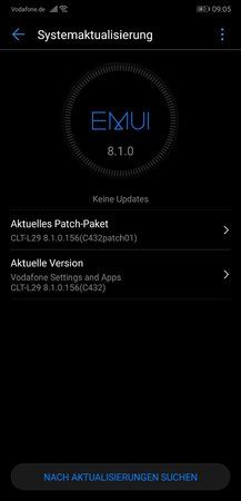

@Softies hast die neuste Google App Version? 8.23.9.21
Anscheinend nicht.
Ich habe diese:
PS: was mache ich falsch? Ich habe laut System die aktuellste Version installiert

@Softies Firmware habe wir die gleiche. Du musst in den Einstellungen unter Apps schauen welche Google App Version du hast.
