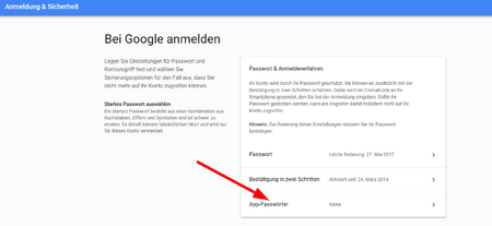

@danielluib Falls du die Bestätgung in zwei Schritten aktiviert hast musst du ein appspezifisches Passwort vergeben. Vielleicht hilft das...
Was genau meinst du mit diesem passwort? Wo kann ich dies vergeben?

@danielluib siehe Screenshot. Mail dann dann mit diesem Passwort neu einrichten.
