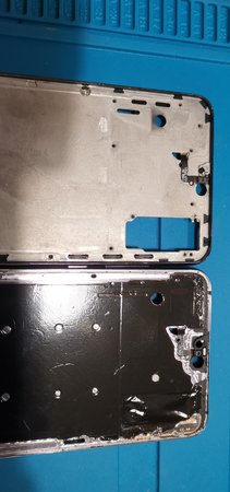

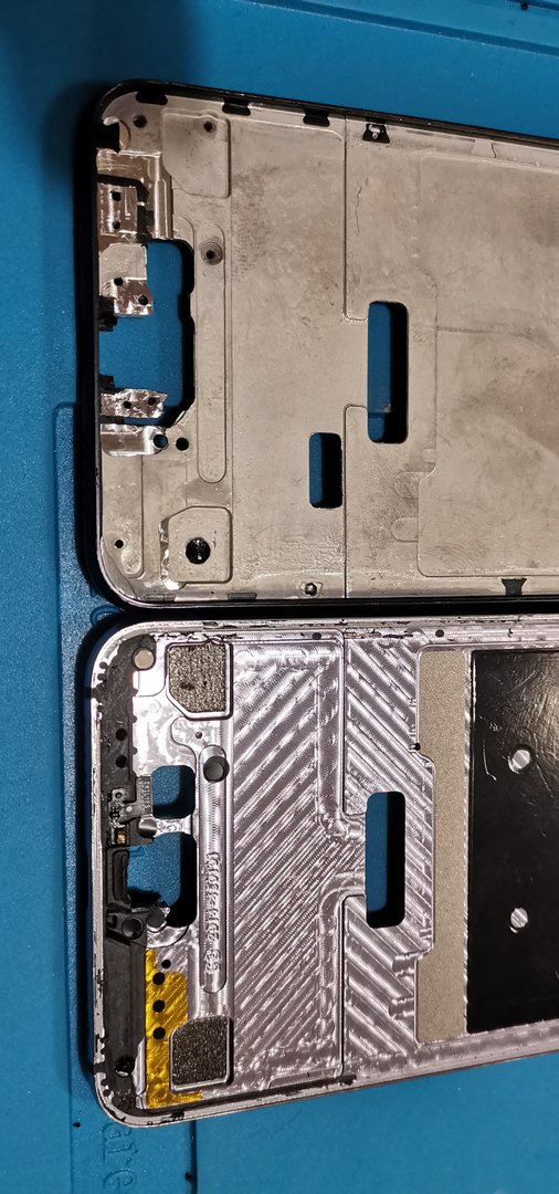

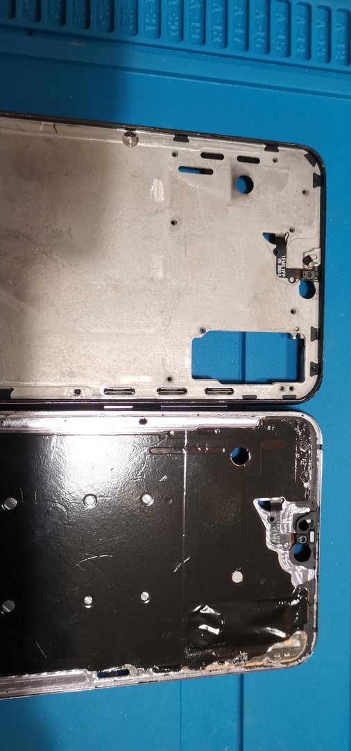

Jetzt die Bilder dazu. IMG_20230224_213441.jpgIMG_20230224_213450.jpgIMG_20230224_213604.jpg
Man sieht direkt den Unterschied. Das Display ging auch kaum aus dem Rahmen raus.
Es fehlen am neuen Rahmen der Sensor neben der Ladebuchse, die Messingkontaktflächen und die Kupferbahnen unter der schwarzen Folie.

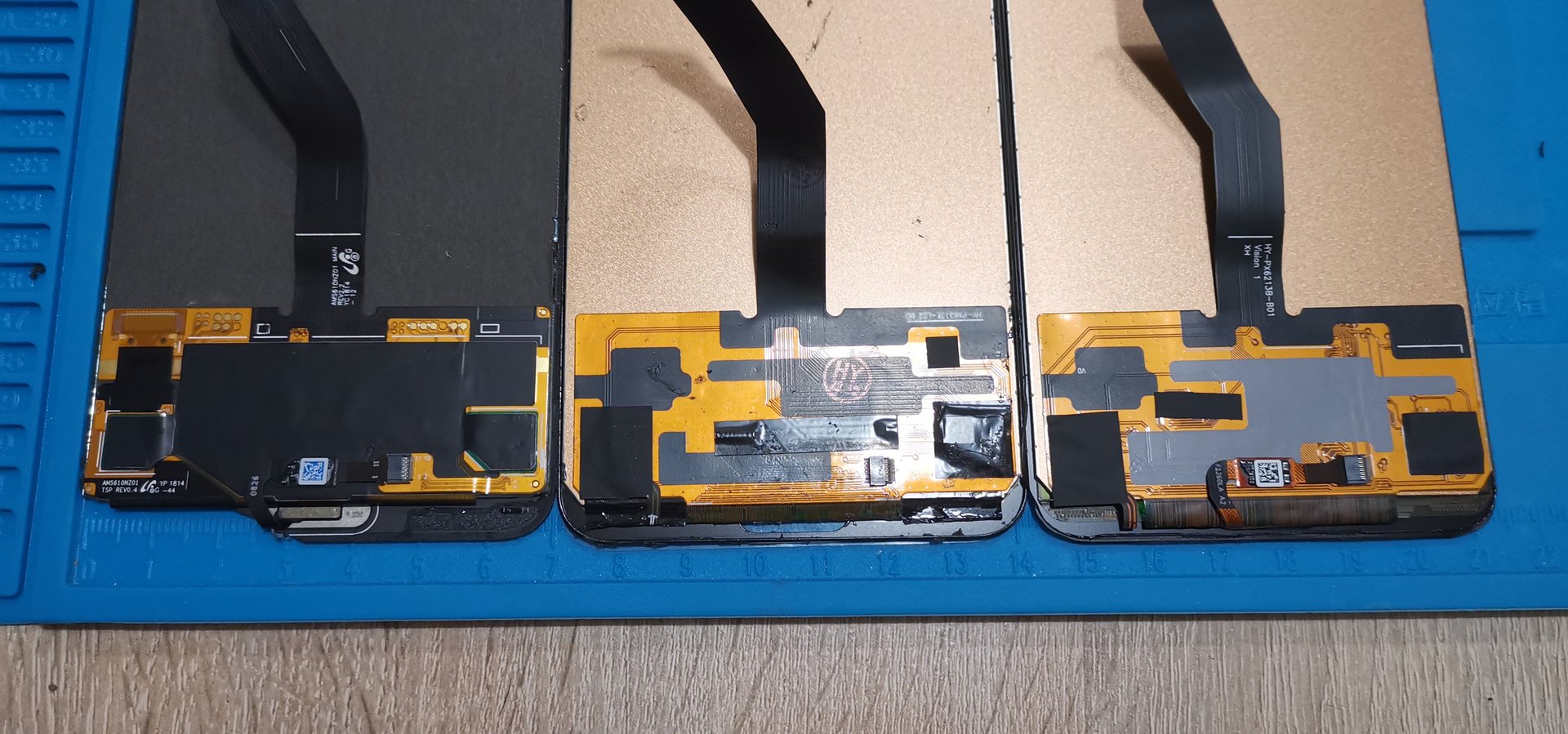

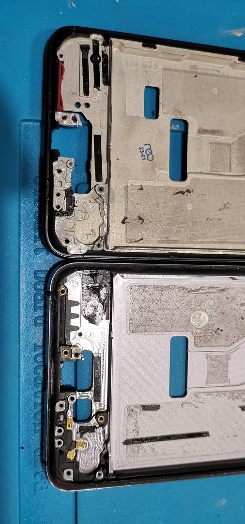

Hier mal noch Bilder die verdeutlichen warum der Kunststoffrahmen so weit ausgeklinkt werden muß.
Links original Display, geschrottetes und Display aus Nachbaurahmen.
