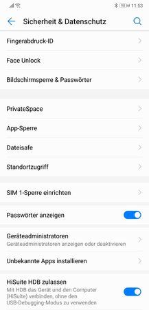

@Nexus-Fan Hast du in den Einstellungen HDB zugelassen. Was mir in letzter Zeit auffällt, dass in den Einstellungen erneut "HiSuite HDB zulassen" mal kurz deaktiviert und gleich wieder aktiviert werden muss.
Danach wird das Handy bei mir sofort erkannt. Entwickleroptionen bzw. USB-Debugging habe ich nicht aktiviert.
