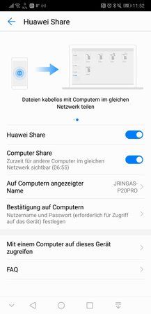

@Manfred9: Das geht sogar ohne eine weitere App, solange PC/Laptop und P20 Pro im gleichen WLAN sind:
In den Quick Settings (Benachrichtigungsleiste herunterziehen) "Huawei Share" lang gedrückt halten und im dann angezeigten Bildschirm (s. angehängter Screenshot) sowohl "Huawei Share" als auch "Computer Share" aktivieren.
Weiter unten sind unter "Mit einem weiteren Computer auf dieses Gerät zugreifen" und "FAQ" noch weitere Informationen zur Bedienung verfügbar.

@Wandrer: Ich habe Windows 10 Home in Version 1809, und bei mir funktioniert der Zugriff per Huawei Share weiterhin (gerade eben noch einmal getestet).
