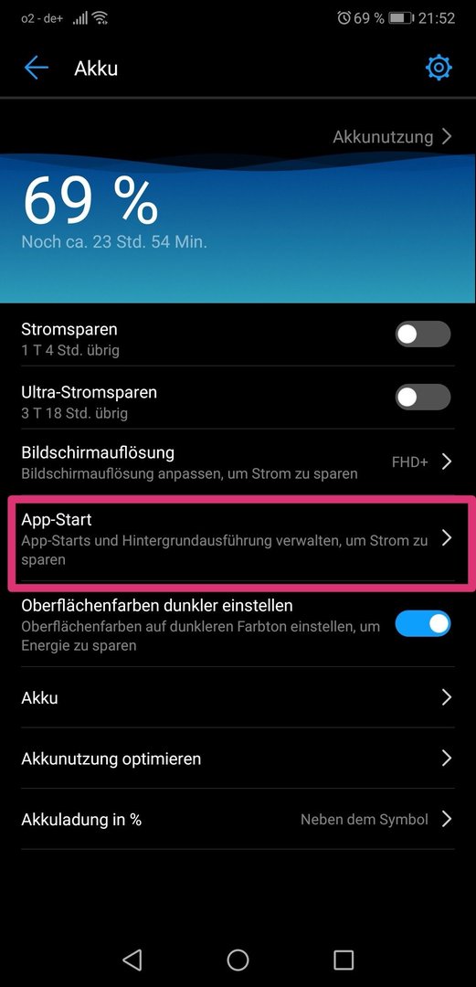

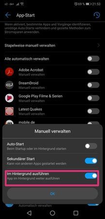

Probier doch mal unter "Einstellungen / Akku / App Start" die App manuell zu verwalten.
Funktioniert leider auch nicht... :/ Hatte ich davor schon an
Ich hab das Huawei p smart und ich hatte genau das gleiche Problem. Aber das mit dem Manuell verwalten hat bei mir geklappt.
