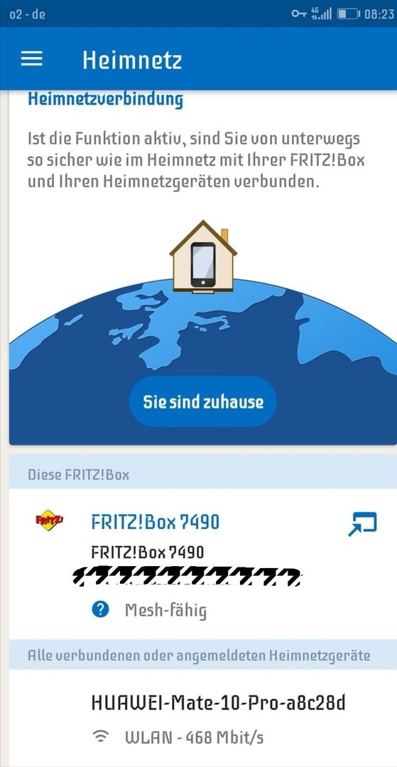

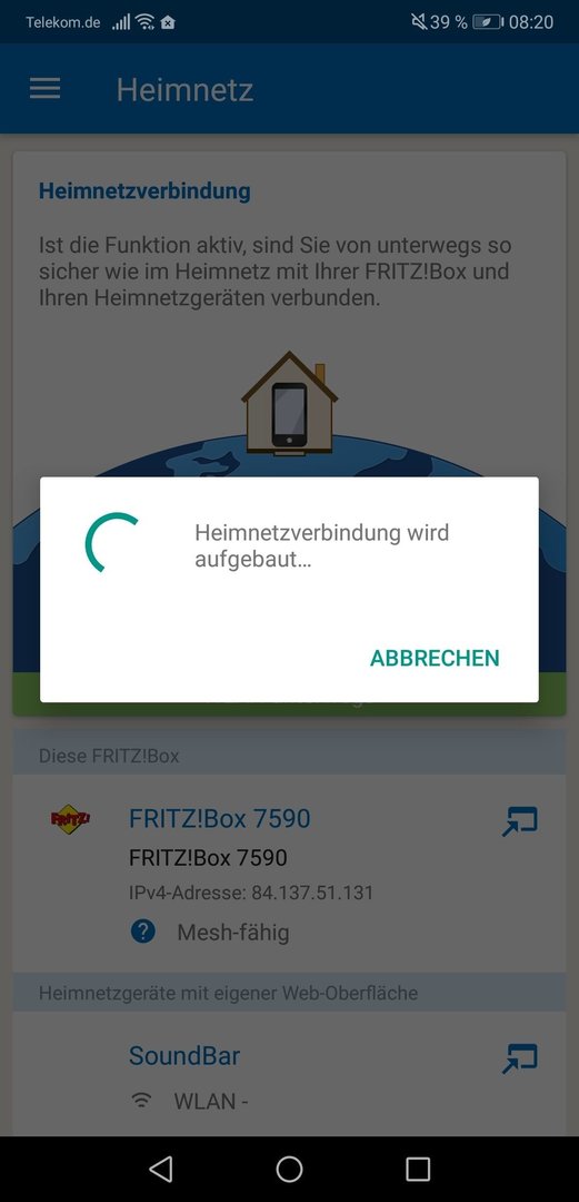

Hallo, ich habe Probleme beim Verbinden der MyFRITZ 2 App mit meiner Fritzbox 7590
über die externe Verbindung, sprich mobile Daten. Die App scheint sich dann aufzuhängen obwohl der grüne Balken schon leuchtet (siehe Screenshot) . Habt ihr auch dieses Problem ?
Mit einem Samsung S5 Mini funktioniert es einwandfrei
Wie soll das gehen mit mobilen Daten? Dazu muss das Handy ins WLAN eingebucht sein. Deswegen ja auch "Heimnetzverbindung".
Auf dem Bild ist die Einwahl aus einem anderen WLAN zu sehen. Aber es funktioniert auch mit mobilen Daten, da man sich ja über VPN auf die Fritzbox einwählt.
Hast Du in den Einstellungen die Nutzung von unterwegs aktiviert?

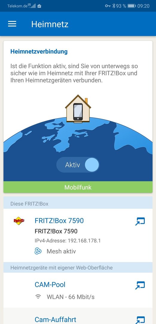

Bei mir hängt sich nichts auf.

Ich habe mit meinem Mate 10 Pro auch das Problem. Habe gestern extra alles dafür eingerichtet aber es geht einfach nicht. Es sucht sich echt zu tode.

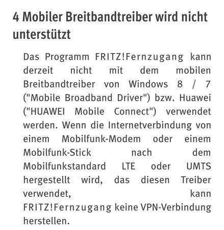

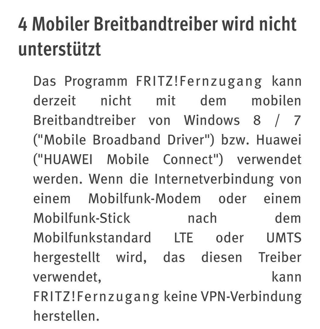

[doublepost=1537528569,1537525080][/doublepost]Hier habe ich was bei AVM gefunden.
Was bitte bedeutet das weil hier wird Huawei erwähnt?
FRITZ!Fernzugang ist ein Windows Programm und bezieht sich damit auf Windows Treiber

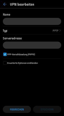

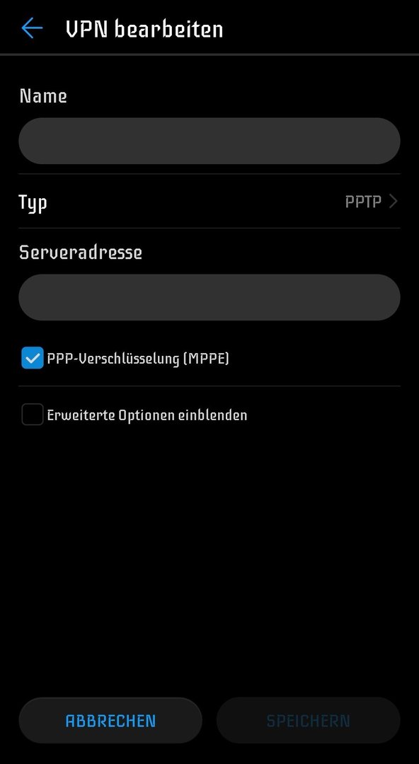

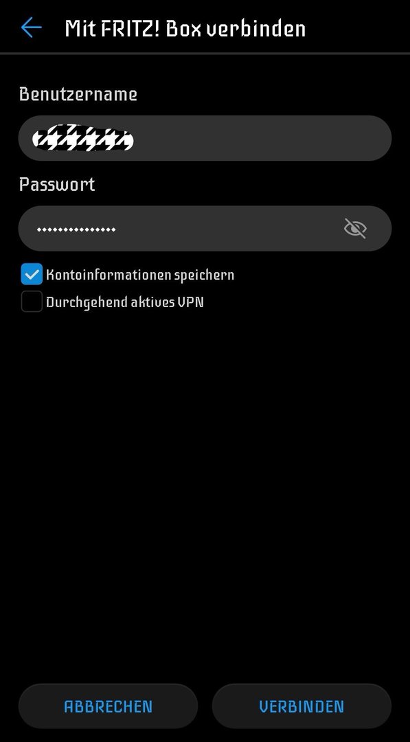

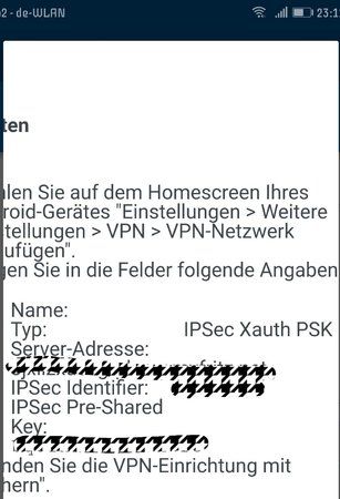

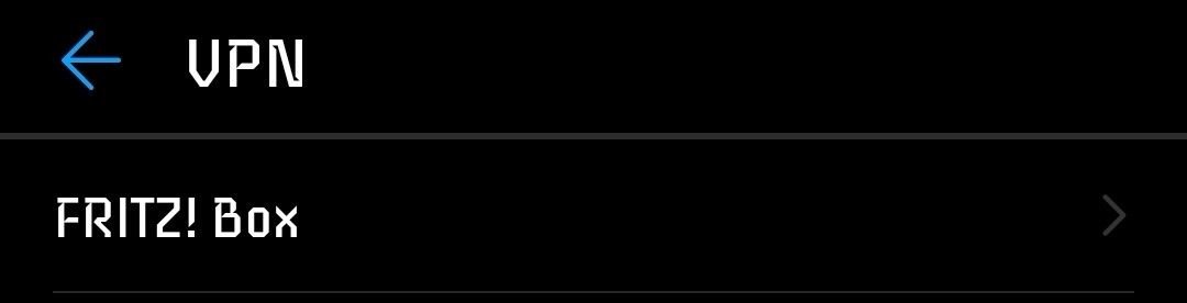

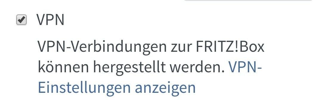

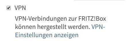

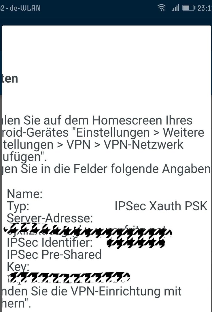

So habe das, mit dem VPN jetzt hin bekommen. Geht dazu auf die Benutzeroberfläche der Fritzbox dann auf System und auf FRITZ!Box-Benutzer und dann auf den Benutzer klicken den ihr nehmen wollt und dann nach VPN schauen und auf VPN-Einstellungen anzeigen klicken. Hier seht ihr jetzt eure Daten um im Handy ein neues VPN Hinzufügen zu können.
Siehe Screenshots.
Im letzten Bild tragt ihr nun die Daten ein die ihr auf Bild 2 seht.
Zum Schluss wenn ihr das gespeichert habt müsst ihr nur noch eurer Benutzername und Passwort eingeben. Und zwar hier.
Jetzt könnt ihr euch verbinden.
Ich hoffe ich konnte es euch gut erklären. Falls doch noch etwas unklar ist einfach fragen.
[doublepost=1537597670,1537597265][/doublepost]Achso wenn ihr verbunden seit geht einfach in die MyFritz App auf Heimatnetz. Hier seht ihr das es geht. Ihr müsst euch halt erst in den Einstellungen mit VPN verbinden dann erst die MyFritz App starten.
