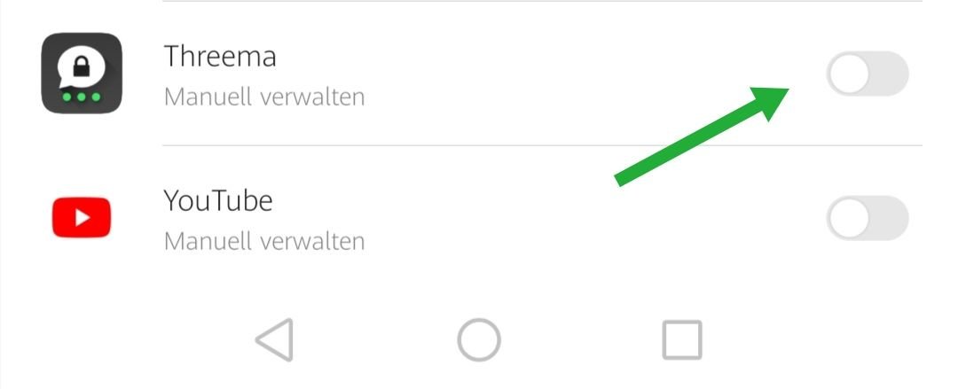

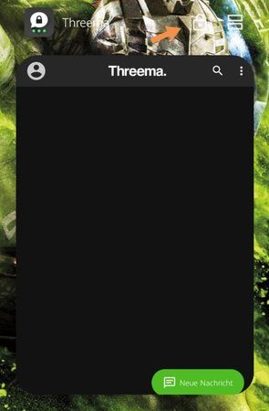

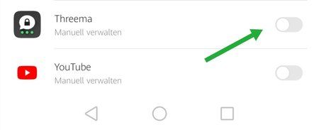

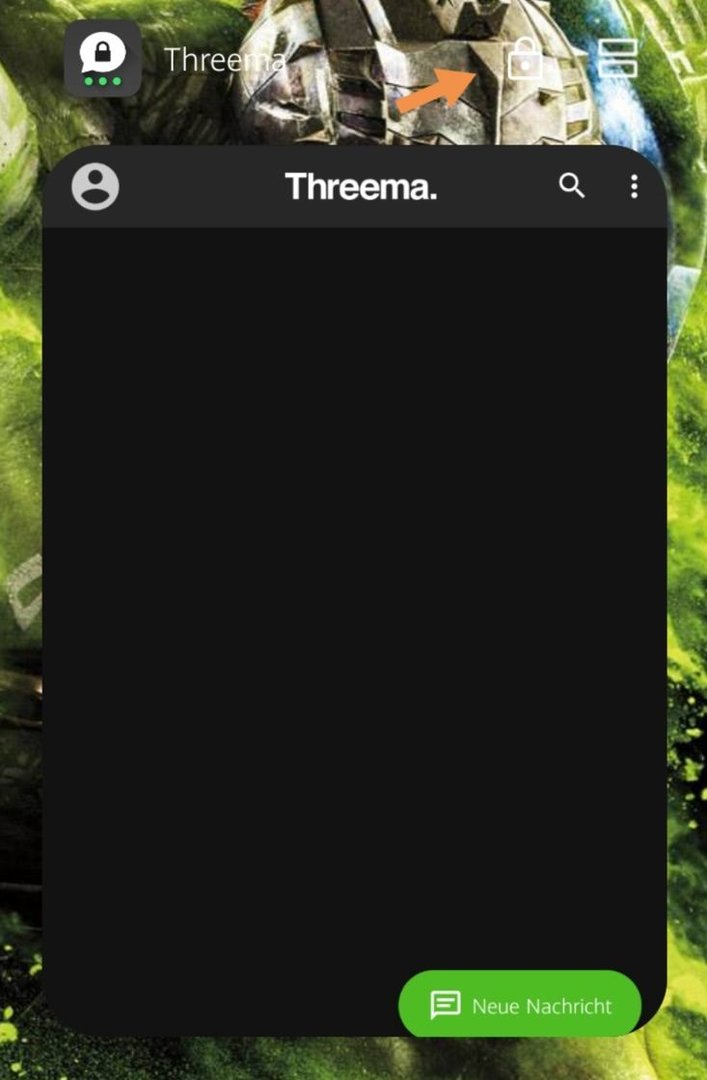

Was hast du unter Einstellungen > Akku > App Start für deine besagte App eingestellt? Hast du die App im Taskmanager mit dem schloß vor dem beenden geschützt?

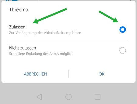

Das ist meistens auch nicht nötig. Nötig wäre stattdessen (zusätzlich zum manuellen App-Start in den Akkueinstellungen) der Hinweis, die entsprechende App unter
Einstellungen -> Apps -> Apps -> 3 Punkte (oben rechts) -> spezieller Zugriff -> Akkuoptimierung
auf "nicht zulässig" zu stellen.
Mach Ich zusätzlich bei Apps, die zuverlässig laufen sollen.
Ich glaub seid EMUI 9 werden neu installiert dort automatisch auf zulässig gestellt, so war es irgendwann bei mir der Fall. Vorher musste Ich das dort immer erst umstellen, das scheint Huawei geändert zu haben.
Aber warten wir mal seine Konfiguration ab.

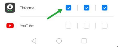

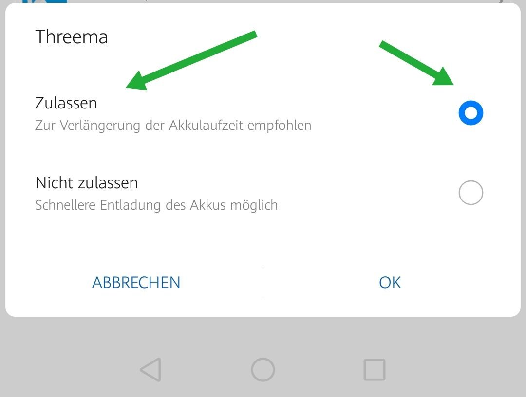

Meine Konfiguration sieht immer so aus.
App auf zulässig
App-Start, alle Apps auf manuell und dann alle 3 Haken rein.
Und im Taskmanager die App die laufen soll, mit dem schloß geschützt und hab keine Probleme.
Hallo zusammen und danke für die Antworten.
Alle wichtigen Apps habe ich auf nicht zulässig stehen. Die App zu schützen habe ich jetzt auch ausprobiert. Da kann ich aber erst in ein paar Tagen ein Ergebnis vermelden.
Hier habe ich "manuell verwalten" gewählt.
