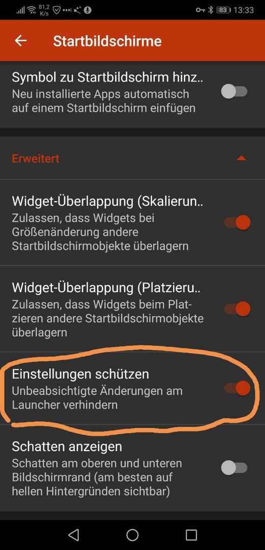

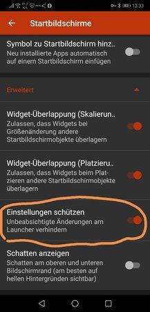

Ich hatte das mal beim Nova, habe jetzt aber die Sperre für Änderungen aktiviert und nun passiert es nicht mehr.
