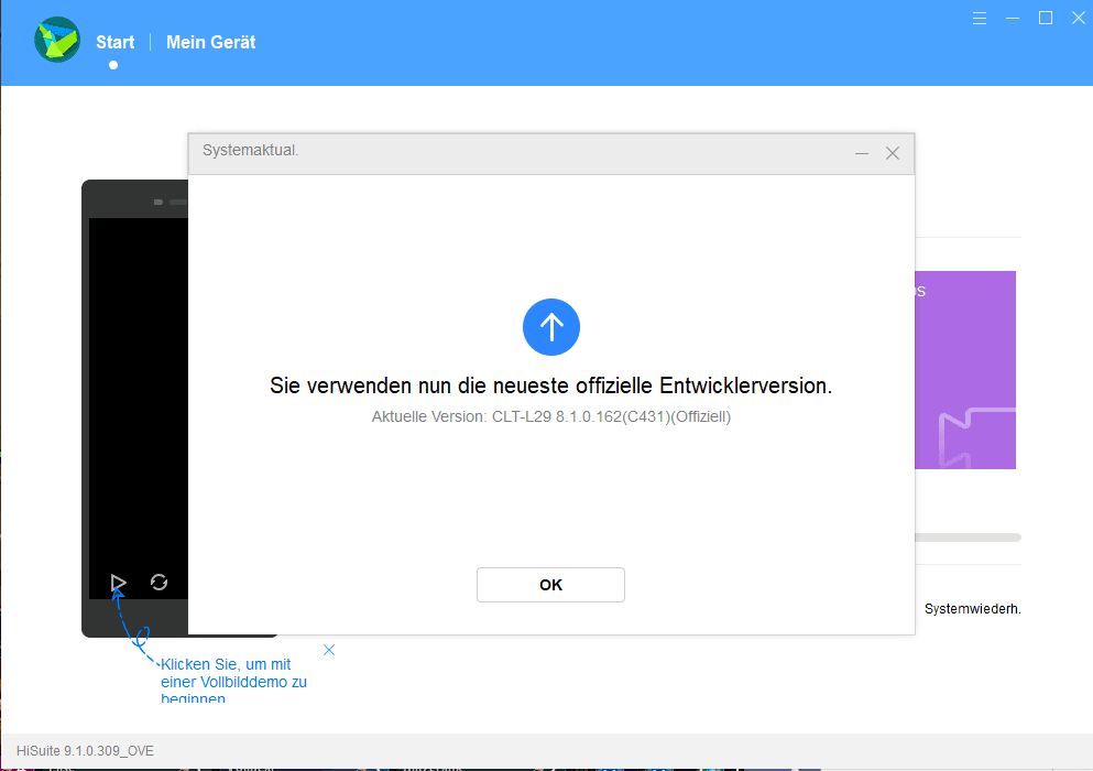

Es steht bei beiden Optionen das ich die aktuellste Version auf meinem Gerät habe.
Leg mal eine Sim ein und Huawei ID anmelden, dann über Hicare oder Updater versuchen.Du könntest auch die Dload Variante per USB Stick nutzen und damit Upgrade.
Dabei gehen aber alle Daten verloren.
@rene3006 Hab es jetzt SIM karte versucht auch keine Updates bekommen. Ich würde es gerne mit der
Dload Variante per USB Stick versuchen. Ein Usb Adapter ist vorhanden und wird auch vom Handy erkannt. Von wo bekomme ich die aktuellste Software und ein Ordentliche Anleitung? Hatte es schon mit der Version
CLT-L29C431E5R1P9B311 versucht aber ohne erfolge. Anleitung war diese: huaweiblog
