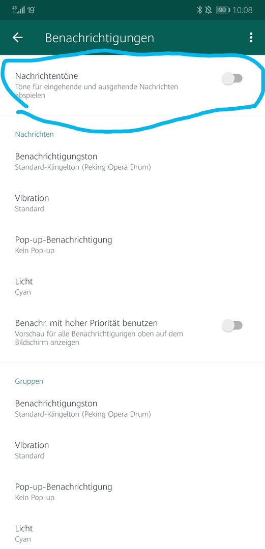

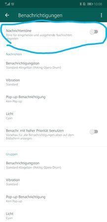

Siehe Anhang. Kann es bei euch vielleicht daran liegen?
Wenn die Funktion aktiviert ist, dann spielt bei bei jeder gesendeten Nachricht ein Ton innerhalb der App.
