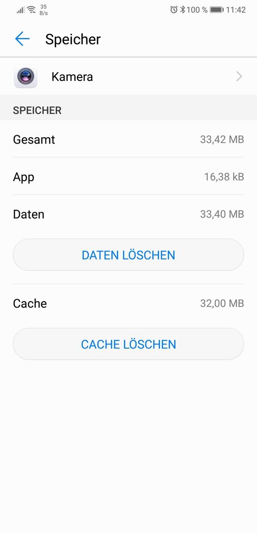

@United82 Lösch mal in der Kamera App den Cache und dann die Daten und versuche es dann noch einmal!
Hab ich probiert ohne Besserung. Bleibt wahrscheinlich nur noch auf werkseinstellungen setzten. Ich hatte schon ein Update. Aber leider davor noch keine Videos ausprobiert.
