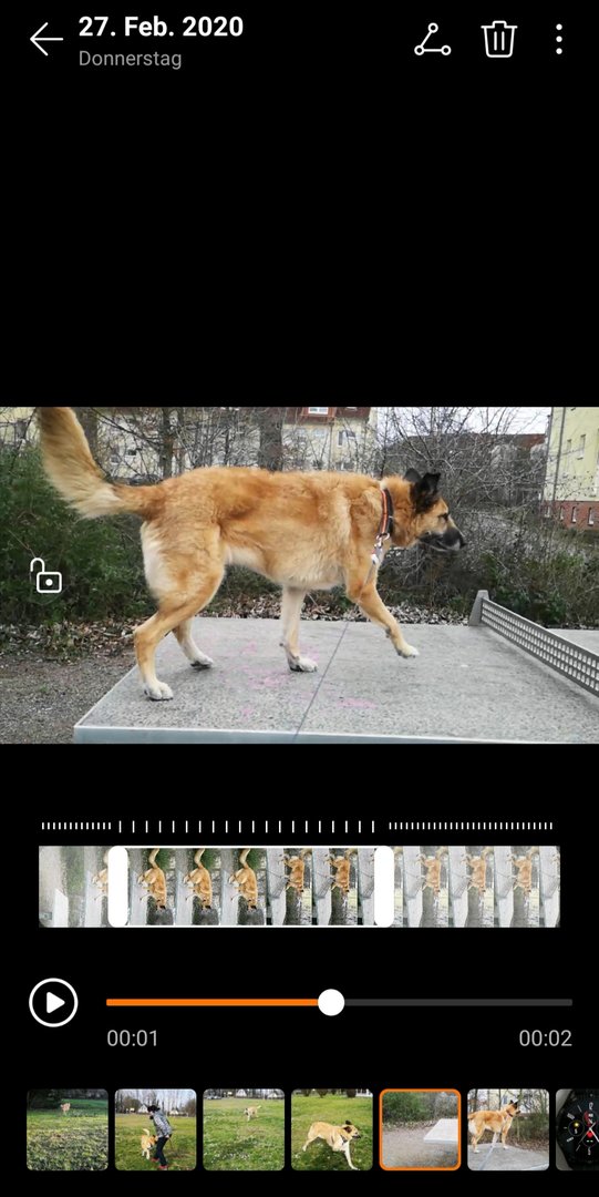

So: Ich habe eine Lösung gefunden und hoffe, es klappt auch bei Euch (habe bei mir die Beta von Android 10 drauf und bin mir nicht sicher, ob es bei Android 9 genauso aussieht).
Ihr müsst in das Video tippen (wie wenn ihr den Zeitlupenbereich einstellen wollt (siehe Screenshot). Dann auf das Pausesymbol tippen.

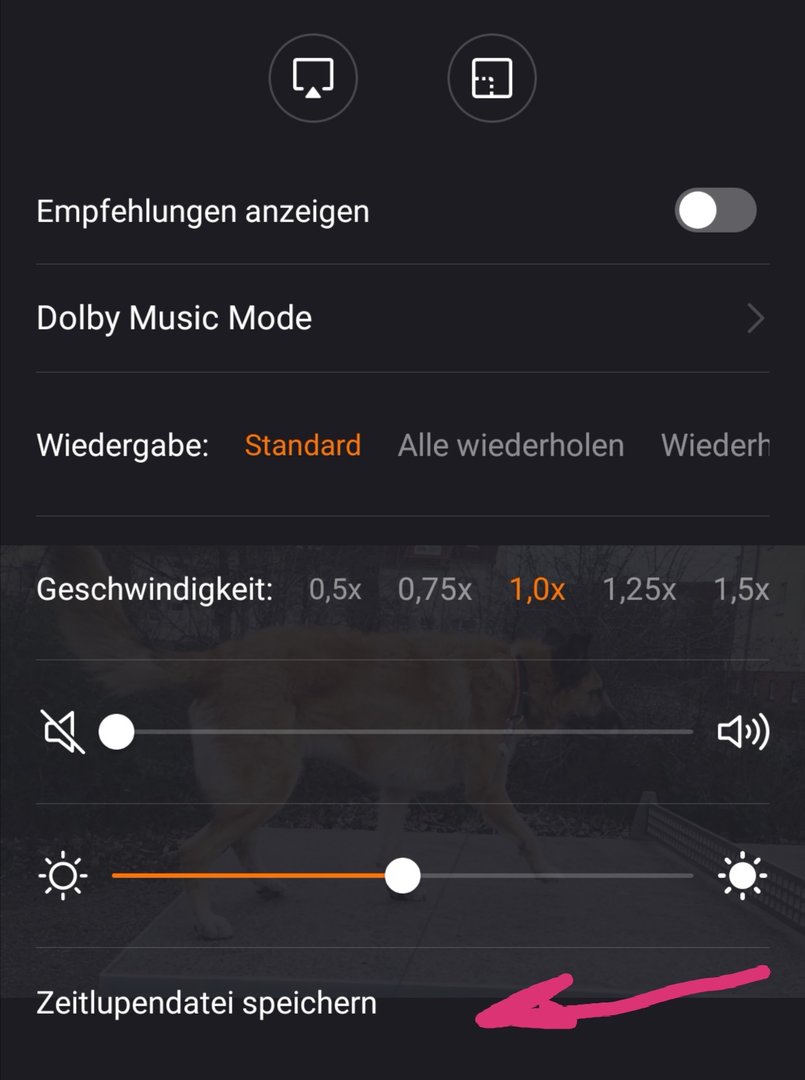

Nun tippt ihr auf die 3 Punkte am oberen rechten Rand.
Ihr bekommt ein zusätzliches Einstellfenster und ganz unten gibt es den Punkt: "Zeitlupendatei speichern". Tippt ihr darauf, wird ein Zeitlupenvideo erstellt, dass wirklich jeder sehen kann (egal wie es versendet wird).
Hier ein Beispiel:
Ich hoffe, es klappt auch bei Euch.

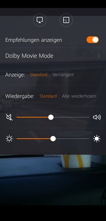

Danke Schnuppe, aber wie du am Screenshot siehst gibt es das Speichern bei mir nicht, wenn ich auf die 3 Punkte gehe
  • SL_MO_VID_20200215_121803.mp4
    8,1 MB
Schade, dann wird das erst mit Android 10 eingeführt. Diese sollte ja mal langsam ausgerollt werden. Die Beta bei mir läuft völlig stabil, ich habe keine Probleme. Aber aktuell hat China sicher andere Probleme, also Geduld.
