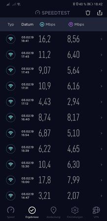

[doublepost=1549215857,1549215647][/doublepost]Heutige Messungen

Bluetooth aus - Geschwindigkeit höher! Komisch!
Wifi hat Konflikt mit BT. So habe ich in Internet gelesen.

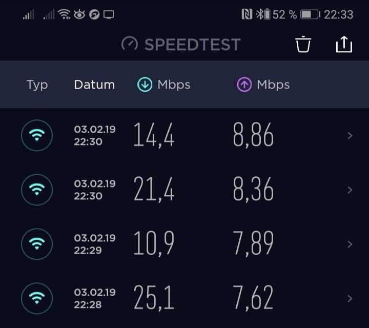

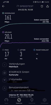

Also ich kann das nicht bestätigen, WiFi läuft bestens mitsamt BT

Das ist nicht immer bei mir. Ab und zu. Am Abend öfter. Vielleicht wenn die Nachbarn zu Hause sind und dasselbe Frequenz benutzen schaltet sich Router auf anderen Kanal und entsteht Störung mit dem BT. Obwoht hatte ich Automatik schon mal ausgeschaltet und leider ohne Erfolg. MitMAndroid 8 hatte ich so was nicht wirklich bemerkt.
