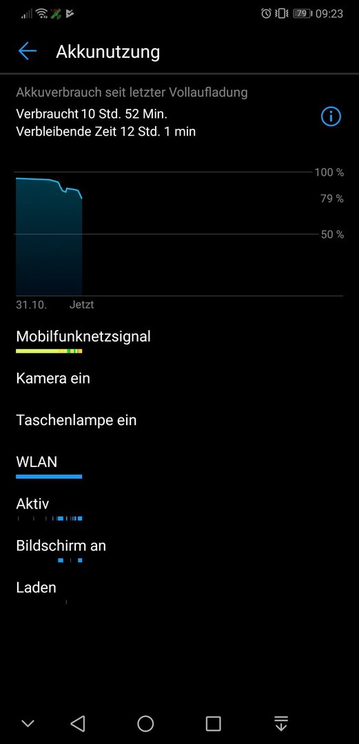

Hallo.
Gegoogelt und gesucht, nichts gefunden.
Unter dem Menüpunkt "Akkunutzung" wird einem ja angezeigt, was wie oft aktiv ist und dabei am Akku zieht, wie z.B. Display aktiv, Mobilfunknetzstärke usw.
Mir ist aufgefallen, dass der Punkt WLAN dauerhaft aktiv ist bzw der Balken immer konstant gefüllt ist.
Und das obwohl ich WLAN oft deaktiviert habe, zu Testzwecken aktuell auch WLAN+ und WiFi-Calling.
Würde mich über eine Erklärung freuen ob und ggfls warum dies normal ist, und wenn nicht über eine geeignete Gegenmaßnahme.
Oder vielleicht ist es ja auch nur ein Bug....
MfG

@flo4263 Ja ist mir auch aufgefallen, das liegt daran das die WLAN Suche ständig aktiv ist. Wenn man diese deaktiviert funktioniert WiFi+ nicht mehr.
Vor der Version .156 hat WiFi+ diese nur in bestimmten Intervallen aktiviert um zu prüfen ob man sich am Standort aufhält. Seit .156 funktioniert das nicht mehr.
Von daher verzichte ich auf WiFi+, da die WLAN Suche ein ständiger Akkufresser ist. Leider weiß ich nicht was Huawei da fabriziert hat.
Zum deaktivieren einfach in den Einstellungen "WLAN Suche" suchen.

Hi, danke für die schnelle Antwort!
Oh, diese Option hatte ich völlig vergessen.Klingt aber einleuchtend, habe sie jetzt mal deaktiviert und beobachte.
Mit WLAN+ kann ich mich sowieso nicht wirklich anfreunden, von daher stört mich das deaktivieren der automatischen Suche erstmal nicht.
