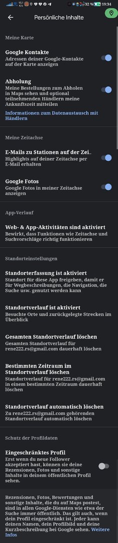

@WikoFan400
Zieh mal die Leiste oben herunter und drücke länger auf das Standortzeichen, dann bei Standortservices schauen
Und geh mal zu Maps-oben rechts dein Avatar drücken - meine Zeitachse-3Punkte oben drücken - Einstellungen und Datenschutz - dort schauen bei Google Fotos aktivieren
Standorte ob die dort aktiv sind
So sollte

der Standort ist für maps immer zugelassen und da steht das maps intensiv strom verbraucht

Hast du das andere auch gelesen mit Fotos usw.

das mit google fotos ist aktiviert und wo nimmt man apps aus der akkuoptimierung
