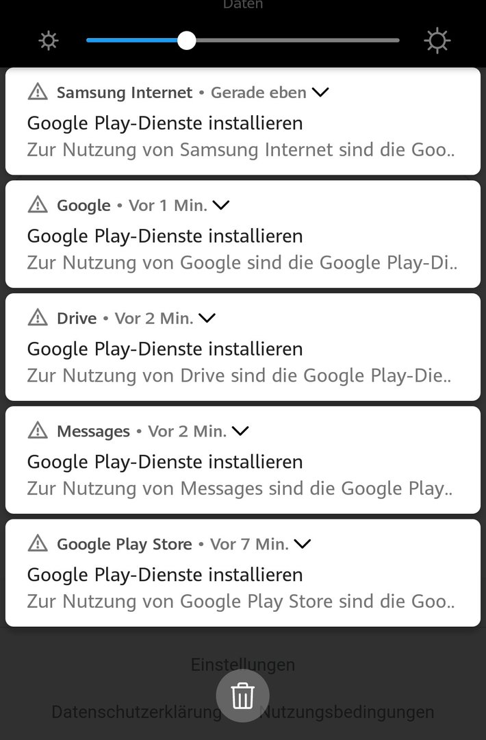

folgendes Problem, bei meinem P20 funktionieren seit kurzem alle Google Dienste nicht mehr?!
Egal ob PlayStore, Google Drive, ect...!
Egal auf was ich von Google klicke, kommt eine Pop-Up Meldung "Google Play Dienste erforderlich, die nicht auf deinem Gerät installiert sind"!!!

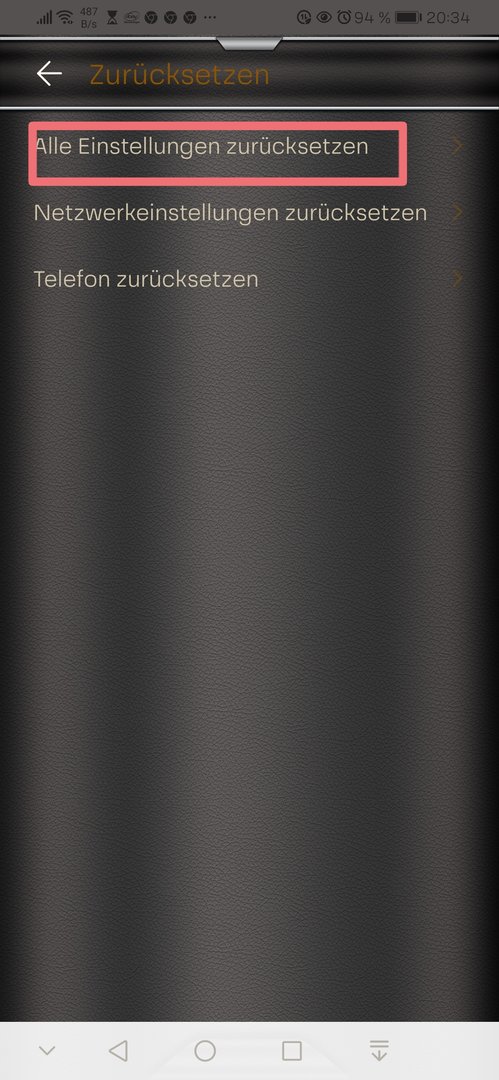

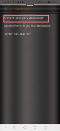

Setz mal alle Einstellungen zurück.
Und versuche es dann.
Schau mal unter Apps-Play Services/Dienste
@rene3006
Einstellungen zurück setzen, meinste Werkseinstellungen, also Komplettresett?

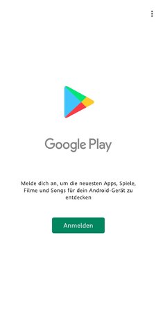

Habe schon alles versucht, alle Daten gelöscht (bei der Google App, Play Store), Cache geleert, hilft nichts (s. Bild, Fehlermeldungen).
Wenn ich jetzt auf den Play Store klicke kommt die Anmeldeseite (s. Bild), aber den Anmeldebutten kann ich nicht klicken???
