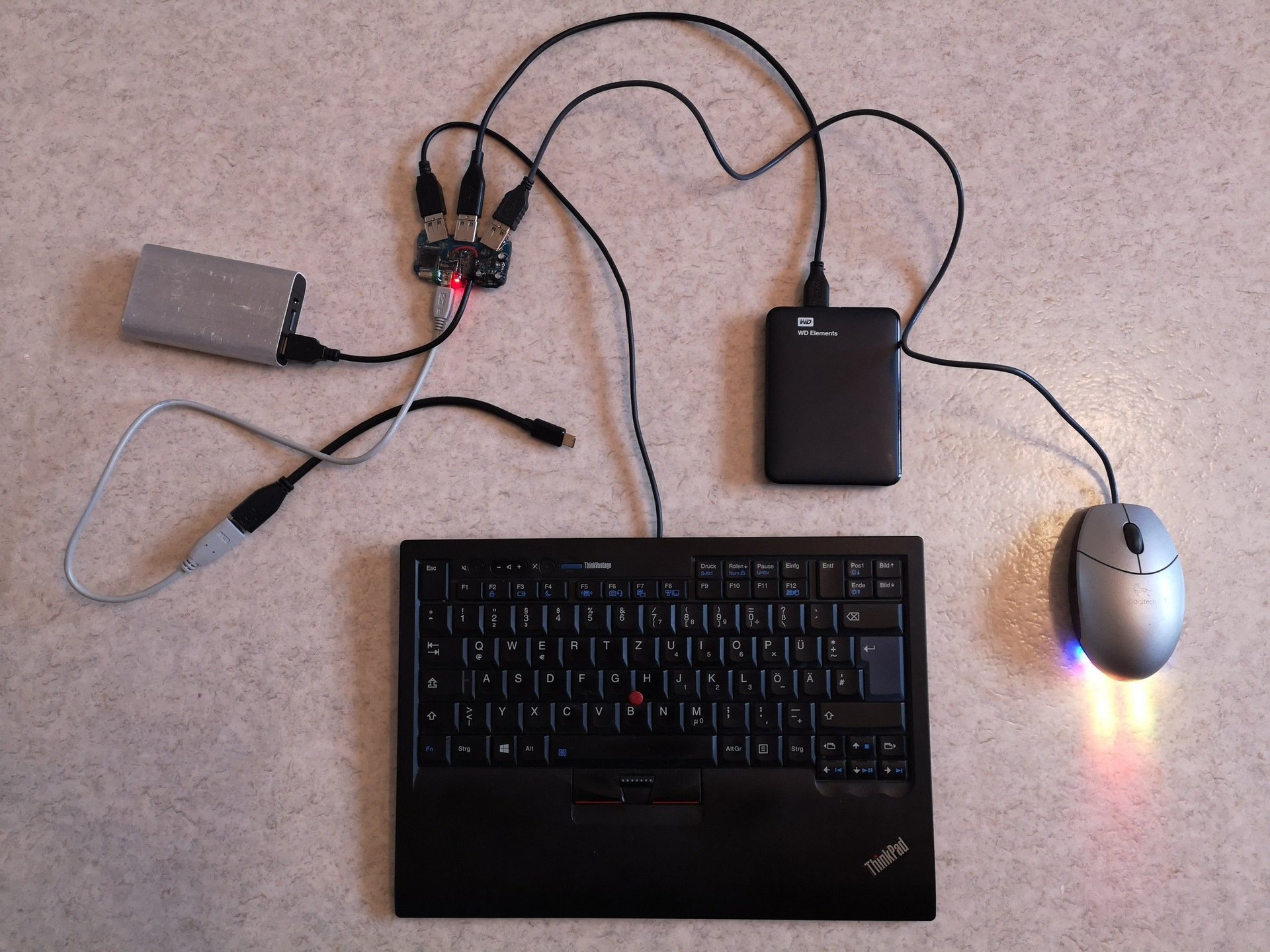

Momentan nutze ich am P20 über einen USB OTG Adapter eine Lenovo USB Trackpoint Tastatur
um Texte zu schreiben und zu Surfen, das funktioniert soweit ganz gut, wäre da nicht der kleine
Bildschirm...
An meinen USB OTG Adapter habe ich einen 3 Port USB Hub gehängt der über eine Powerbank
mit Strom versorgt wird, die Stromversorgung zwischen OTG Adapter und USB Hub habe ich getrennt
damit kein Strom vom Handy gezogen werden kann. Jetzt kann ich Festplatten & Co anschließen ohne dass der Akku schnell leer geht.
Leider wird damit das Handy nicht geladen, desdhalb habe ich mir jetzt die Huawei Matedock 2 Bestellt und hoffe dass damit das Handy gleichzeitig gelanden werden kann und ich dann noch
meinen 19" sxga+ Bildschirm via VGA anschließen kann. Die Dock kommt erst in zwei Wochen.

So sieht meine Aktuelle Konfiguration aus:
An das freie Kabel kommt dann das P20

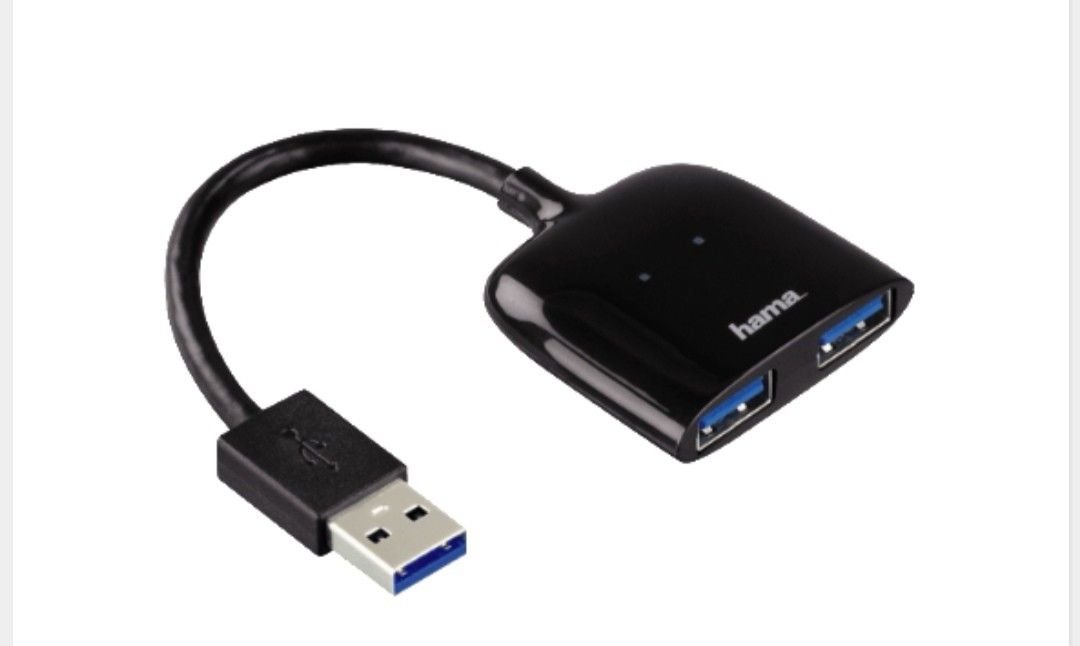

Ich habe mir jetzt noch folgenden USB Hub Bestellt, der kommt an die Matedock 2.
Jetzt frage ich mich ob ich meinen NEC Multisync AE192m Bildschirm auch über DisplayPort oder DVI-D mit dem HDMI Ausgang der Matedock 2 Verbinden kann? Wird das mit einem Adapterkabel funktionieren?

Der Usb Hub ist angekommen und funktioniert gut, ich kann damit zwei externe 2,5" Festplatten gleichzeitig am P20 ohne externe Stromversorgung betreiben.
