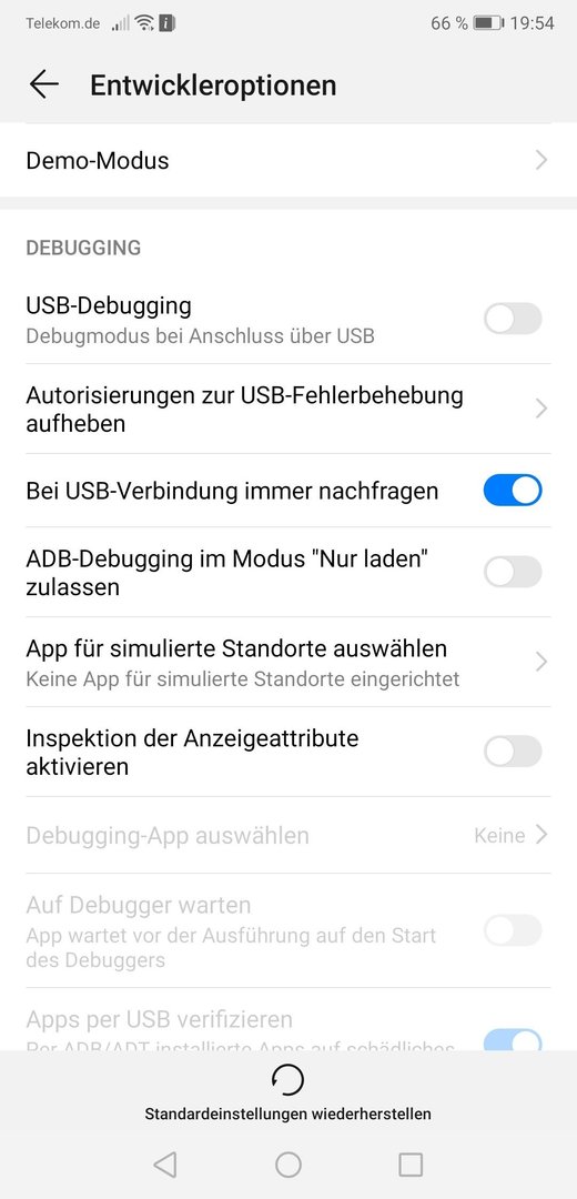

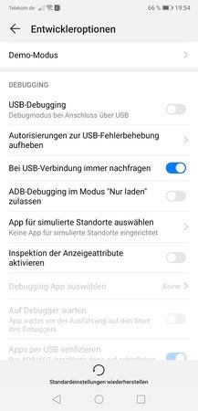

Im Anhang siehst du es auch.

Kann ich denn den retail-dem modus entfernen ?
@Hackintosh
Klick mal auf die Option!
Danach hast du die Auswahl zwischen Demomodus aktivieren und Demomodus anzeigen.
Wenn es bei dir danach immernoch den Demomodus anzeigt, kann ich dir auch nicht weiterhelfen.
