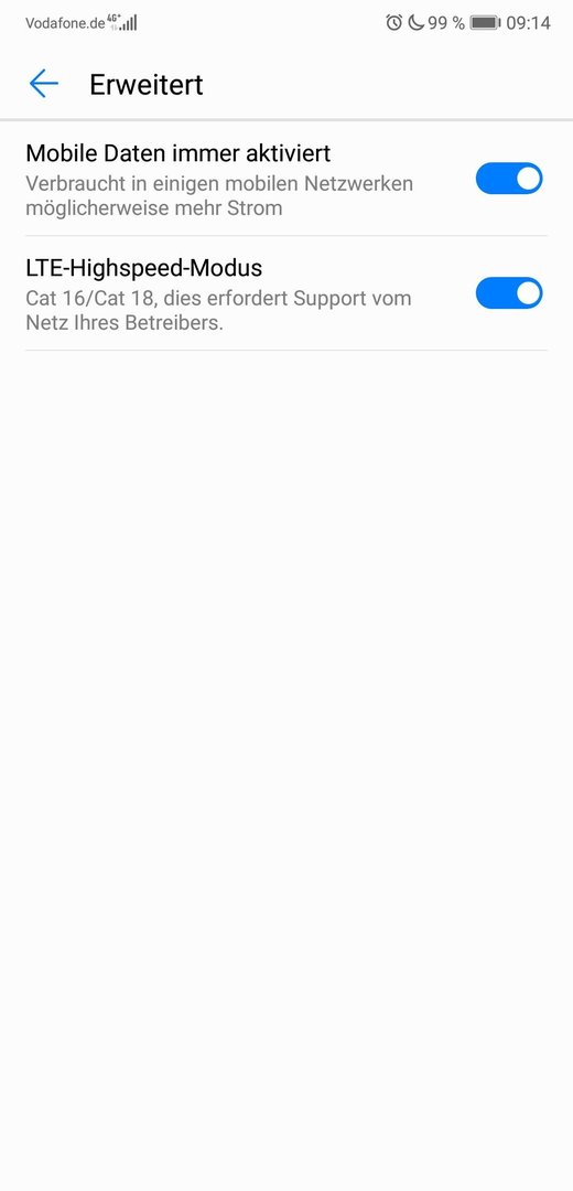

Statusleiste runterziehen > "Mobile Daten" länger gedrückt halten > ganz unten "Erweitert" > "Mobile Daten immer aktiviert" > aktiviert?
Ja....

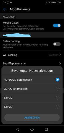

Hallo, gleiches Problem mir ist ein P20 Pro und alle zwei Tage sind die mobilen Daten weg. Das merke ich immer erst wenn länger keine Nachrichten oder Mails kommen. Ist total nervig..... Wenn es eine Lösung gibt dann bitte her damit....
Gibt es, bei mir half das Handy auf 3G/4G umzustellen..hab dadurch kein 2G,aber bisher hat mich das nicht gestört
@ilurme
würde ich ja gerne versuchen, kann ich aber nicht auswählen dann habe ich kein 4G mehr P20_Pro.jpg :confused2:
