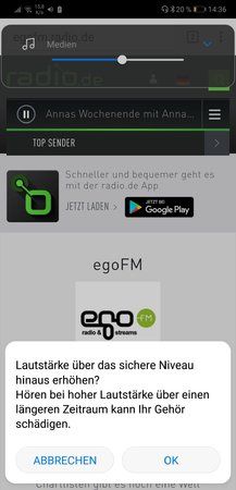

Mal ne Frage ,wie ist bei euch die Lautstärke?. Ich habe das p10 Lite wo es mich schon immer gestört hat das der Kopfhörer Ausgang zu leise ist und dachte mir das wenn ich das p20 jetzt nehme wird es bestimmt nicht so sein . Leider ist es auch leise. Kann man da gegen was machen ,oder muss ich damit leben . Ich überlege auch ob ich es zurück schicke wegen dem leisen Ausgang . Kann mir einer helfen
Bei angestecktem Kopfhörer einfach die Lautstärke hochdrehen. Hört dann ca in der Mitte auf und geht nicht lauter.
Dann kommt die Meldung im Screenshot. Ok und es wird lauter
Wenn du Spotify hörst, dann ist das normal. Spotify ist immer leiser als wenn du Musik von anderen Quellen hörst
Bei Benutzung eines Equalizers wird die Lautstärke auch runtergeregelt.
